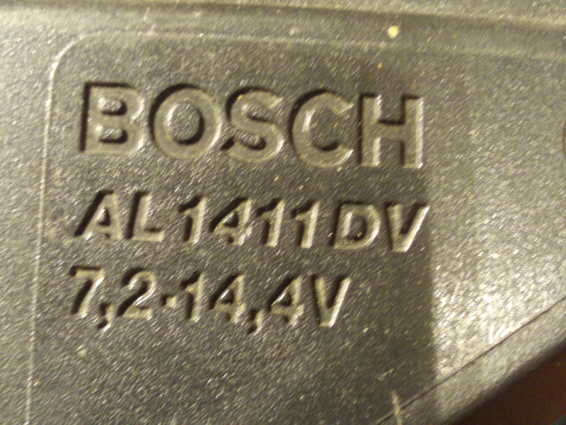

Уважаемые 2n-p-n 2Reg, я вобщем то с инструментом на ты и если , чтото пишу то знаю про что.
n-p-n написал : Либо у Вас не GSR12-2, а PSR12-2 (зелёный, бытовой Бош)
Именно синий GSR 12-2.
Reg написал : такое НАДО писать с указанием артикулов инструмента и номеров. это минимум.
Я не в суде, а просто высказал своё мнение по данному инструменту. А если хотите конкретики, то вечером будет. Если С/Ц отзвонится и я заберу инструмент.

DED написал : марка зарядника одна и в мануале и в чемодане
у Боша младшая модель быстрых ЗУ - 1411. В мануале должно быть оно. А еще есть тупое (и медленное) ЗУ - AL1404 (это просто трансформатор с выпрямителем и схемой индикации.) Оно маленькое и лёгкое, но им комплектуются зелёные Боши серии PSR (и то самые младшие из них, что с одной АКБ в комплекте.)

Что сейчас гадать, остается только ждать от 2DED либо фото, либо кодов. Тогда и узнаем "где собака порылась".

04.08.2010 в 21:47:43

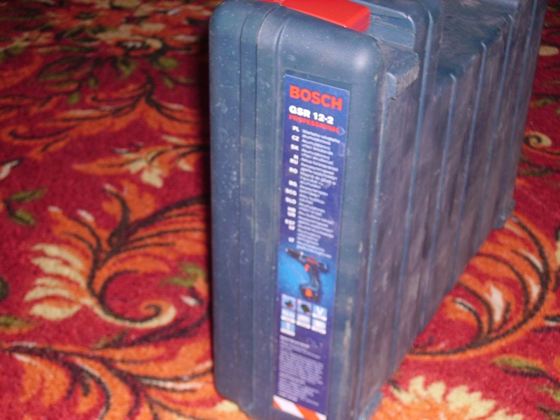

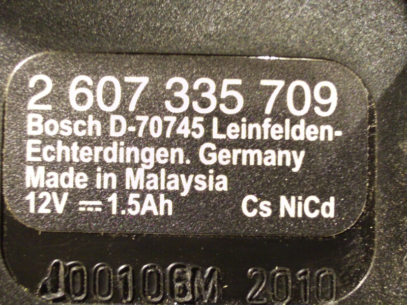

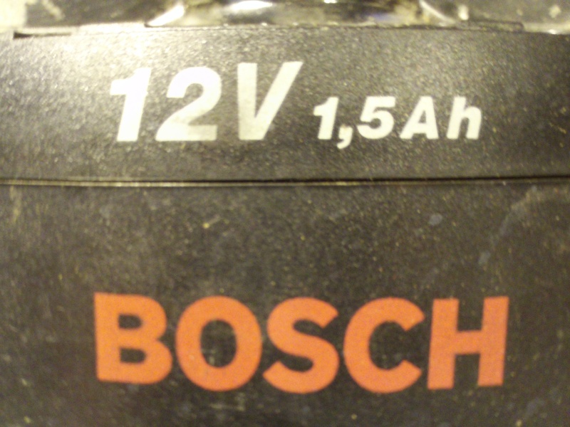

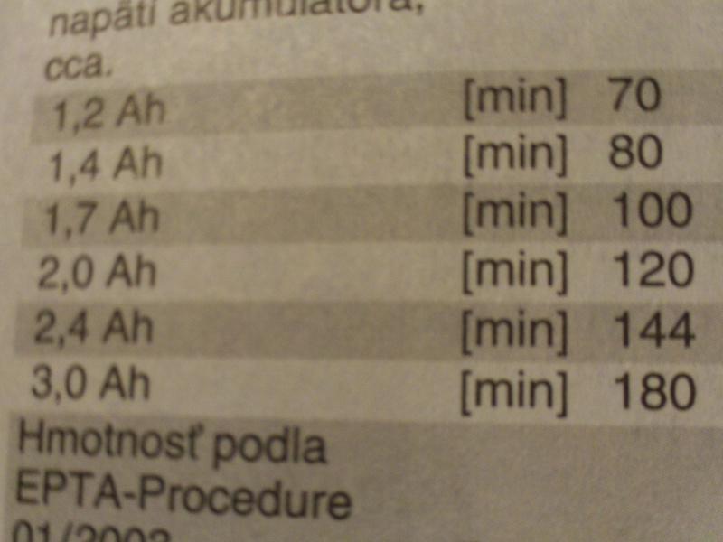

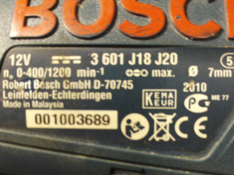

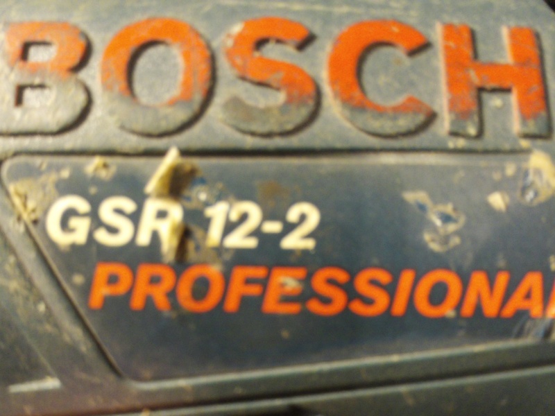

Тут многие просили конкретики;
