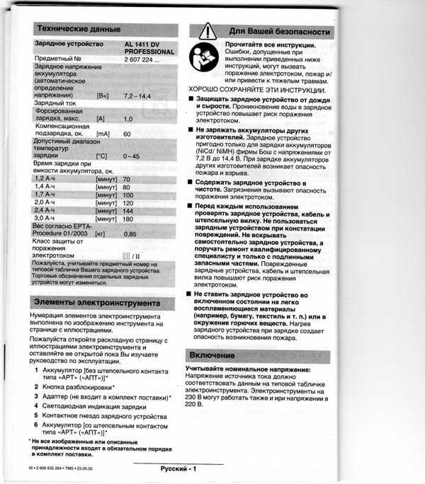

Судя по представленным данным - ёмкость аккума 1,5 Ачас и ЗУ 1411 - время зарядки примерно 90 минут. Ещё может аккумулятор бракованный попался. Другие аккумы в этом ЗУ заряжаются нормально? Аккум при зарядке не перегревается? Или связка аккум + ЗУ что-то друг с другом работать в паре не желают. Да много чего может быть. А точные (конкретные) данные - это практически всегда хорошо.:)
Как это так - параметры инструмента соответствуют указанным заводом изготовителем? В эту фразу необходимо "тыкать" работников СЦ. Ведь не соответствуют же шесть часов и 1,5 часа. Тут какой-то косяк.
