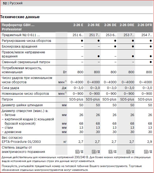

Судя по сайту, BOSCH'евцы первые, кто по-новому пересчитал силу удара своих перфораторов и отбойников. Интересно было бы узнать новую методику измерений. Почему, например, в семействе 2-26 у моделей RE и DBR энергия ударов осталась прежней - 3 Дж, тогда как у DRE и DFR только 2.7 Дж? Какие цифры выдадут остальные производители, или это только BOSCH вольно оперировал параметрами своей продукции?

Canon написал : в семействе 2-26 у моделей RE и DBR энергия ударов осталась прежней - 3 Дж, тогда как у DRE и DFR только 2.7 Дж
На сайте Боша www.bosch-pt.ru написано, что у перфа 2-26 DFR макс. энергия единичного удара 2,7 Дж. И на той же странице сайта дана ссылка на руководство по эксплуатации, где указана сила удара 3 Дж. Так что точно не поймёшь - то ли методику изменили, то ли просто нестыковки (ошибки) в числах.

Ну, если взяться за семейство 2-26-х, то у RE и DBR сила удара 3Дж, в то же время первый из них - двухрежимник, а второй - трехрежимник, как и DRE, и DFR.
Пересмотр силы удара произошел совсем недавно, недели две назад на сайте для модели 5-40 значилось 12 Дж, а сейчас - 8.8 Дж и так почти по всем позициям у кого чуть-чуть, а у кого довольно значительно.
