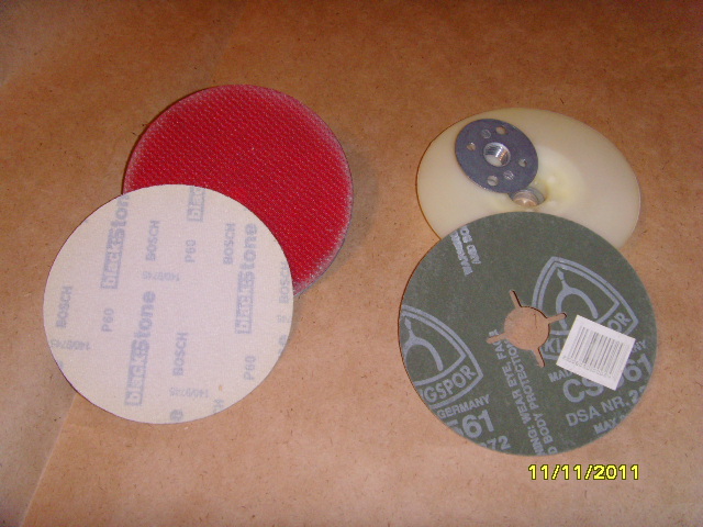

...что надо переклеивать?...красная тарелка из жесткой резины с липучками (навинчивается на вал )..Белая..под круги с "крестовым" отверстием (..из жесткого пластика)..круги крепятся гайкой на валу болгарки..;)

По поводу опорной тарелки и фибровых шлифкругов.Тарелка идёт в комплекте с гайкой .Тарелка сама по себе очень жёсткая,фибровые круги держаться намертво.Только они по металлу и дерево "дырявят" на раз,только смотри.Такого эффекта
helmutivan написал : жесткие тарелки по-барабану только машинке Файн... в остальных колотит
у меня на Бошике не наблюдается.

11.11.2011 в 22:59:46
sereza написал : ...что на переклеивать?...красная тарелка с липучками из жесткой резины (навинчивается на вал )..Белая..под круги с "крестовым" отверстием (..из жесткого пластика)..круги крепятся гайкой на вал болгарки..
.. вот я взял самоклеещую тонюсенькую липучку(мм. 3-4) с дыркой в середине(это такие продаются... всякие для скажем замены стертых крючков у (красная на фото)).. и приклеил её,как бы на Вашу белую тарелку(у меня мягкая и резиновая)... всё. Тарелка осталась для фибро (гайка-крест). но когда выкинишь лист фибро(гайку снова в диск) и поверх можно клеить всё,что с липучкой... Фу,какие Вы не понятливые...:)
