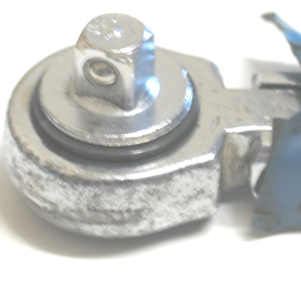

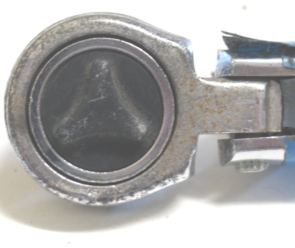

SergeyE
SergeyE
Сообщений: 7656
01.06.2008 в 01:00:01
фото
Регистрация: 13.03.2006
Сообщений: 28328
01.06.2008 в 22:17:13
2SergeyE Надо снять кольцо (отмечено стрелкой) представляющее собой несколько витков плоской пружины.
