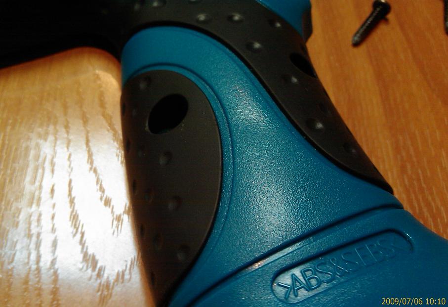

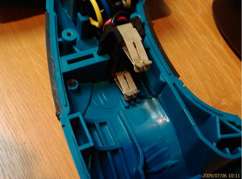

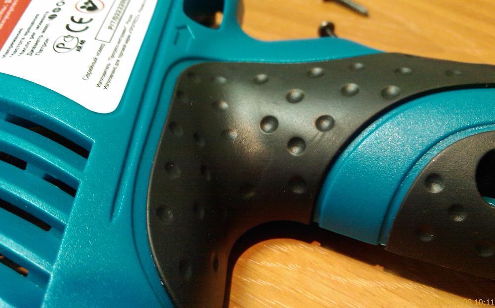

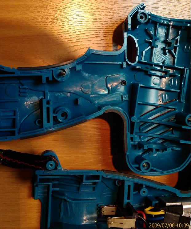

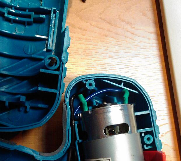

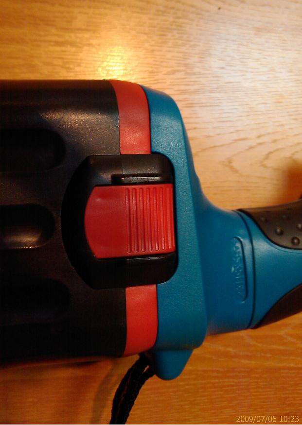

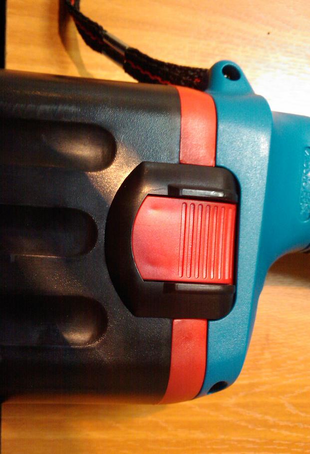

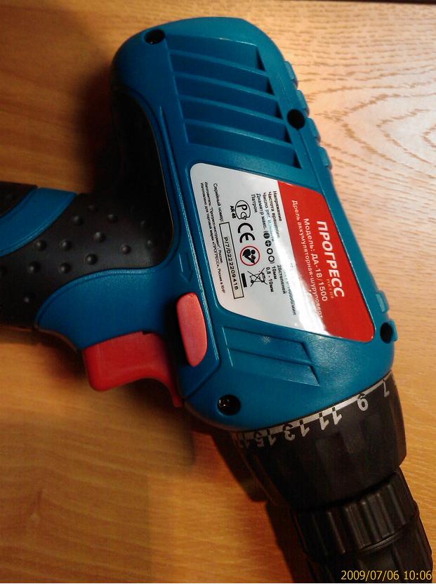

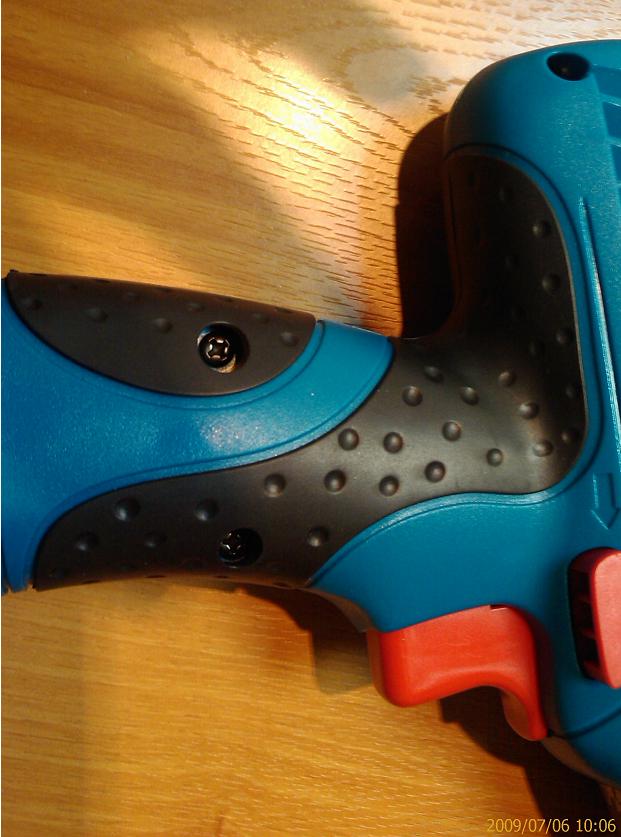

Реставрато написал : Вы знаете, сначала: мне пришлось подрезать разные по высоте столбики под шурупы в корпусе аккумулятора, что бы исчезла здоровая щель с одной стороны . Вклеить текстолитовую шайбу , т.к. посадочное место одного шурупа было лопнувшим . В кнопки-защёлки вклеить тонкие метал. кружки , и подклеить к ним плоские пружины, т.к. толщина кнопок в центре была меньше пол миллиметра и от нескольких нажатий появились трещины, в этом месте края пружин упирались и ломали пластик . Первый шуруповёрт, который мне дали в магазине, был покрыт сетью трещин в месте перехода рукоятки в аккумулятор . Поэтому посмотрев выбранный мной из трёх шуруповёрт, как имевший наименьшее количество косяков, я увидел, что пластика явно сэкономили, толщина стенок в этом месте критически тонкая. Хрен с ним , подумал я - залью полости эпоксидкой с алюм.пудрой и армирую металлической сеткой . Когда я обнаружил, что на руках моих какие-то чёрные окатыши и такие же на столе, увидел, что с обрезинки облазит верхний слой, похожий на клеевой, а под ним практически сырая резина . Хрен с ним , подумал я - обдеру резину и аккуратно обтяну крокодиловой кожей(есть пару кусков) - будет ещё круче. Но потом ещё обнаружил биение патрона . Проверил - причиной биения был патрон. Хрен сним , подумал я всё-равно хотел поставить имеющийся у меня патрон Джакобс. Не буду утомлять обнаружением следующих косяков...... вообщем решил утром вернуть в магазин (и попробовали бы они не взять ). Я конечно профессиональный реставратор, могу изготовить новый корпус хоть из мамонтова бивня и украсить его стразами, вопрос только наличия достаточного времени. И сходу ремонтировать его начал по профессиональной привычке. Я понимаю вы сами инструмент не делаете вас здесь начальство кинуло на амбразуру, и вы сейчас, терпя пинки, отрабатываете зарплату( и чтоб не уволили).Но почему я заплатив за вещь претендующую на высокое звание "Профессиональный инструмент", должен сразу заниматься его реставрацией? А если им ещё начать работать:
Уважаемый "Реставратор» как мы и обещали, мы провели проверку по вашему случаю и готовы предоставить результаты. Большая часть ваших претензий оказалась не состоятельна (это можно увидеть на фото). Отверстия, посадочные места качество пластика при разборке шуруповерта небыли повреждены. Мы изучили качество вулканизации рукоятки данного шуруповерта и пришли к выводу что высказанное вами предположение так же не находит на практике подтверждения. Все сделано в рамках технологии. При использовании прилипания и распада резины не происходит. Возможно, многие выскажут предположение, что все это может произойти в процессе длительной эксплуатации. Этот фото-отчет мы выложим после недельных испытаний. Качество пластика, как и заявлено, выполнено в соответствии заявленным требованиям. Следов деформации и низкого качества литья-прессования не выявлено. Остается только сожалеть, что вы столкнулись с проблемой, которая нам по-прежнему не ясна и можем констатировать, что это был либо разовый случай вызванный нарушением правил эксплуатации либо проблема, вызванная в процессе транспортировки (падение с высоты).

фото

По данному шуруповерту "ПРОГРЕСС-инструмент" ДА-18/1500 - проведена тщательная проверка и мы готовы признать только факт истирания в процессе эксплуатации серийного номера. Это проблема могла встречаться только на одной конкретной партии. На сегодняшний день это проблема решена нанесение дополнительного защитного слоя лака на наклейки для защиты серийного номера . Остальные факты не подтвердились.
