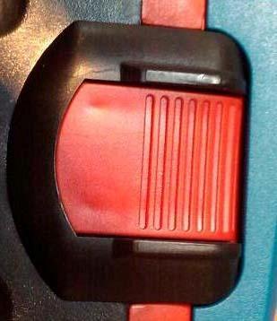

PROGRESS Кстати, посмотрел ваш ответ с фото по поводу 18-вольтового шуруповёрта. Хоть всё красиво и у пластика и резины вполне респектабельный лоск, на фото корпуса аккумулятора на кнопке ясно видны усадочные деформации, чего при прецизионном литье под давлением и достаточном армировании полиамида быть не должно. Такое бывает только на недорогих детских игрушках. Я уже писал, что именно кнопки (все четыре!) треснули через несколько нажатий. Думаю с пластиком вам необходимо разбираться серьёзно и срочно.

Реставрато написал : Думаю с пластиком вам необходимо разбираться серьёзно и срочно.
Спасибо за внимание. Мы еще раз проверим этот момент. Как вы правильно заметили это усадочная углубления так как эта часть выполнена из более мягкого пластика (этот узел должен быть более эластичен). С качеством пластика это не как не связано. Мы проверяли эластичность данного узла. Мы сейчас вносим ряд изменений в конструкцию наших шуруповертов. Мы полностью изменили систему температурной защиты. Так нами были переработаны зарядные устройства, теперь зарядные устройства может принимать на заряд любой аккумуляторную батарею нашей марки не зависимо от вольтажа.Так что если у вас есть пожелания, рады будем выслушать.

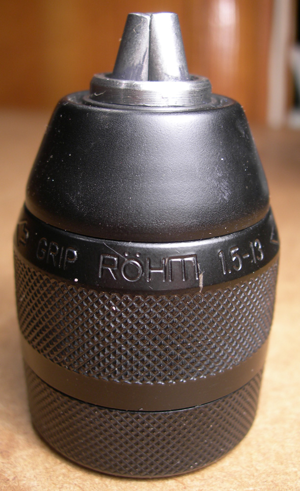

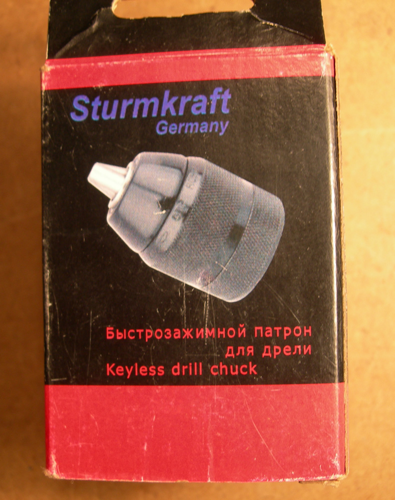

Как знать... Патрон
Упаковка патрона
Фото предоставленное PROGRESSом http://www.mastercity.ru/vforum/attachment.php?attachmentid=86460&d=1246989650 http://www.mastercity.ru/vforum/showpost.php?p=1266301&postcount=432
Реставрато написал : Сейчас ходил в магазин, там в хоз.отделе такие "Рёмы" лежат. Попробовал его, в отличии от настоящего Рёма нет фиксации(тех самых щелчков при зажиме),
У этого есть...

Alex___dr написал : Фото предоставленное PROGRESSом http://www.mastercity.ru/vforum/atta...0&d=1246989650 http://www.mastercity.ru/vforum/show...&postcount=432 Цитата:Сообщение от Реставрато Сейчас ходил в магазин, там в хоз.отделе такие "Рёмы" лежат. Попробовал его, в отличии от настоящего Рёма нет фиксации(тех самых щелчков при зажиме), У этого есть...
PROGRESS написал : г. Москва Цитата:Сообщение от Реставрато так это, наверное, Weida. Это и есть патент Рёма... Но он без фиксации и продаётся как Матрикс. Про Weida нигде ни слова. Надо будет взять для пробы. Мы используем, именно с фиксакией. Модели без фиксации мы не используем.
ОСТАЕТСЯ ТОЛЬКО ПОСТИТЬ ОТВЕТЫ КОТОРЫЕ МЫ ДАВАЛИ РЕНЕЕ ЭТО РАЗНЫЕ ПАТРОНЫ . Вы это увидете как только внимательно сравните две фотографии. Если этого не достаточно . Мы так же используем для без ударных дрелей потроны RoHM

PROGRESS написал : ЭТО РАЗНЫЕ ПАТРОНЫ . Вы это увидете как только внимательно сравните две фотографии.
Не будете ли Вы столь любезны, сообщить, к какой серии относятся патроны, которыми Вы комплектуете свой инструмент?? http://www.roehm-spannzeuge.com/gruppe_eins1.html# Extra Extra-RV Prima Supra-SK Zweibackenbohrfutter William - Gema Prima Sonderausfьhrungen Spiro-SK Spiro Supra
