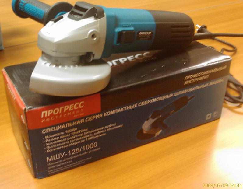

Спасибо за вашу внимательность. Это действительно ошибка. Реальные данные: Двигатель 1000Вт (с пылезащитой) – максимальный запас мощности имеет большой ресурс и повышенную устойчивость к нагрузкам. Высокие обороты 11000 об/мин. обеспечивают быстроту и легкость отрезных работ. Идеально подходит как для работы по металлу, так и по камню. Корпус редуктора выполнен из магниевого сплава, что обеспечивает легкость и жесткость конструкции. Повышенную выносливость данного инструмента, обеспечивает специальная система привода (встроенная разрезная муфта редуктора) - предохраняет от рывков при пуске двигателя и в процессе работы, а так же обладает хорошим теплообменом. Данная модель построена по специальной лабиринтной технологии (корпус имеет скрытые полости) для отвода пыли от двигателя и пылезащитных шариковых подшипников. Антивибрационная система - позволяет снизить уровень вибрации на дополнительной рукоятке. МШУ построена на шариковых подшипниках NSK (Япония) с применением высококачественной смазки ALN 1002. Шестерни изготовлены литьевым способом из твердосплавных материалов с последующей лазерной выточкой (нарезкой зубьев) - что обеспечивает максимальную защиту от разрушения металла в отличие от шестерен, изготовленных порошковым выпеканием. Конические пары (шестерни) тщательно подобраны по весу и зазорам - что снижает шум и обеспечивает максимальное сцепление. За счет специальной конструкции крыльчатки и используемых материалов двигатель обладает высокой стойкостью к перегреву. Якорь покрыт несколькими слоями защитного лака, а статор покрыт специальным порошковым лаком, что защищает двигатель от механических повреждений и загрязнений (пыли и строительного мусора).
Эта модель может работать со всеми стандартными дисками диаметром 115-125мм. х 22,2 мм. (ограничено защитным кожухом диска) и насадками с креплением шпинделя M-14 (шаг резьбы на валу) оборудована кнопкой фиксации шпинделя (для удобства установки и снятия насадок) и автоматической системой отключение щеток. Имеет два положения крепления боковой прорезиненной рукоятки. Защитный кожух имеет быстрозажимной механизм, что значительно упрощает его перемещение по оси (менять угол защиты) без вспомогательного инструмента. В течении суток ошибка будет исправлена. Спасибо.

PROGRESS написал : естерни изготовлены литьевым способом из твердосплавных материалов
хотелось бы конечно услышать конкретную марку материала, термообработку и твердость зуба
PROGRESS написал : Имеет два положения крепления боковой прорезиненной рукоятки
полезно иметь 3 положения
PROGRESS написал : Защитный кожух имеет быстрозажимной механизм
а вот это удобно

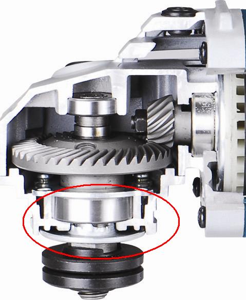

evgenygrig написал : Прошу уточнить назначение разрезной муфты. Зачем муфта у ПРОГРЕССА предохраняет подшипник?
На фото видно, что подшипник изолирован от основного редуктора и не имеет контакта со смазкой. Это позволяет улучшить охлаждение и нейтрализовать попадание грязи (возможных металлических включений в процессе работы) на подшипник.
На малых болгарках это практически не встречается.

Прошу уточнить назначение разрезной муфты. На фото видно, что подшипник изолирован от основного редуктора и не имеет контакта со смазкой. Это позволяет улучшить охлаждение и нейтрализовать попадание грязи (возможных металлических включений в процессе работы) на подшипник.

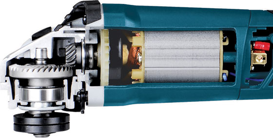

1) Уважаемый Консультант по инструментам ПРОГРЕСС, прошу прощения, по-моему вы сейчас пишете о пылезащитном колпачке большого подшипника редуктора. Пылезащитный колпачек явно не способен предохранять от рывков при пуске. Я хочу уточнить про конструкцию "разрезной муфты, которая предохраняет от рывков при пуске двигателя и в процессе работы". 2) При просмотре фотографий возник вопрос по подшипникам редуктора малых УШМ. Если в больших УШМ явно видно, что используются 2 шарикоподшипника, то в малой УШМ стоит что-то, похожее на втулку скольжения. Не проясните эту конструктивную особенность?
