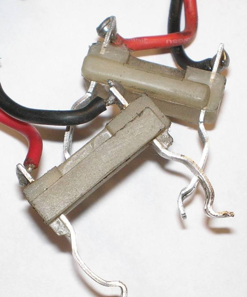

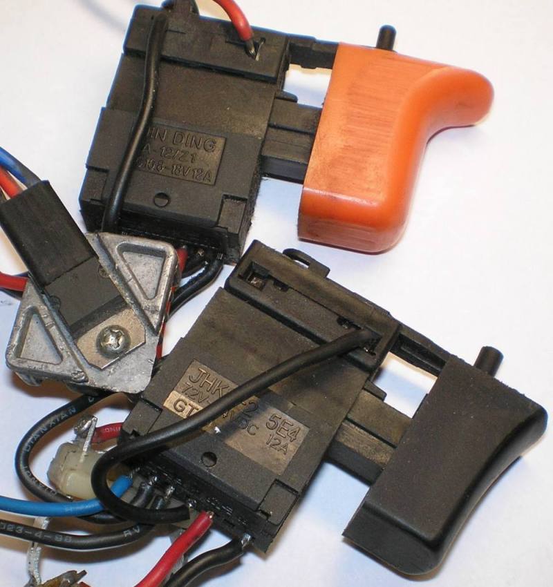

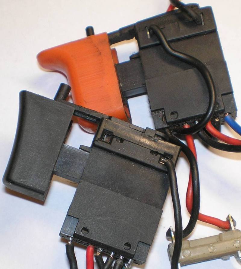

n-p-n написал : Кнопка странная
Уж очень эта кнопка похожа на те, что стоят в штурмах-штернах (слева -Прогресс, справа - не Прогресс):
n-p-n написал : Пайка неаккуратная, концы в клеммы (где есть) не вставлены, напаяны сверху с «соплями».
На этих же штурмах-штернах пайка намного приличней:
С прогрессовской же пайкой в эсэсэсэре монтажница и на 1-й разряд не сдала бы. То есть так паять на производстве нельзя по определению

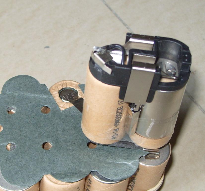

n-p-n написал : Ножевые разъёмы у АКБ Бош - двойные с пластиком на кромке, у Прогресс - просто металл порядка 0,85 мм
В данный момент этот узел доработан и изменен(см.фото)
