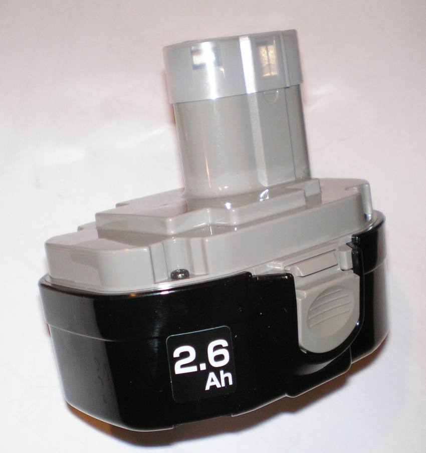

PROGRESS написал : этот узел доработан и изменен
Это другая батарея. Судя по надписям на элементах - на 2,6 А*ч, кроме того, число элементов 13, если я не ошибся. Это 15,6 В? Или одного в нижнем ряду нет и их 12 (14,4 В.) И разъём совсем другого типа. Макита-образный?
rem273
rem273
Регистрация: 27.07.2008
Сообщений: 2821
10.07.2009 в 16:47:52
n-p-n написал : Это другая батарея...И разъём совсем другого типа. Макита-образный?
Слева - Прогресс, справа - Makita 14,4:
Makita 18,0:

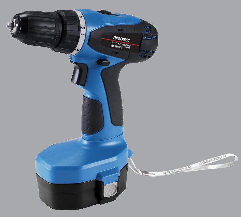

n-p-n написал : Это другая батарея. Судя по надписям на элементах - на 2,6 А*ч, кроме того, число элементов 13, если я не ошибся. Это 15,6 В? Или одного в нижнем ряду нет и их 12 (14,4 В.) И разъём совсем другого типа. Макита-образный?
Вы совершенно правы. Мы не пытаемся вас запутать. Это батарея он нового нашего шуруповерта ДА-18/2600. Имелось, введу, что профиль изменен, как показано на этой аккумуляторной батареи.

PROGRESS написал : профиль изменен, как показано
профиль на этой фотографии не соответствует бошевскому ножевому разъёму. И элементов не 15 (как у 18-тивольтовых АКБ)
PROGRESS
PROGRESS
Регистрация: 21.08.2008
Сообщений: 260
10.07.2009 в 18:34:44
n-p-n Не будем с вами спорить. Позже фото. Мы хотели сказать что заменили пластинчатый контакт на многослойный.

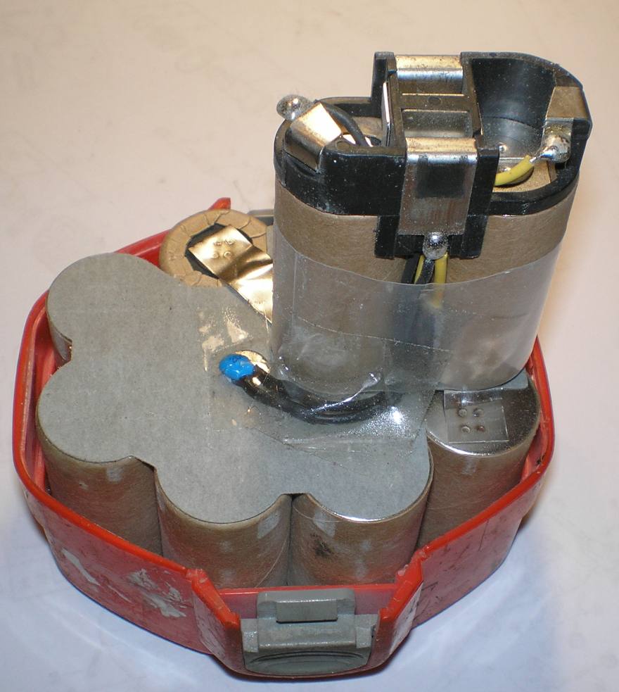

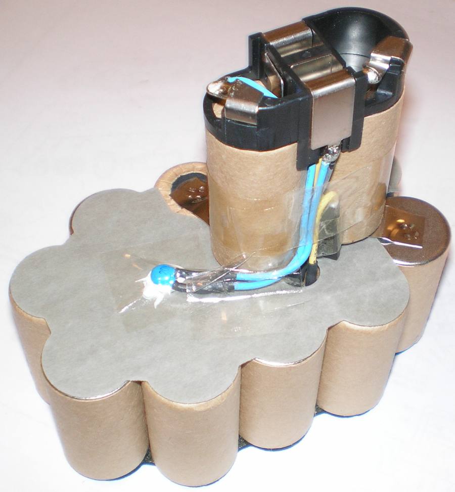

2 n-p-n Корпус АКБ у голубенького 1 в 1 Makita 18 В:
А элементов действительно маловато...
P.S. Вот заодно и АКБ 18-и вольтовые сравнили
