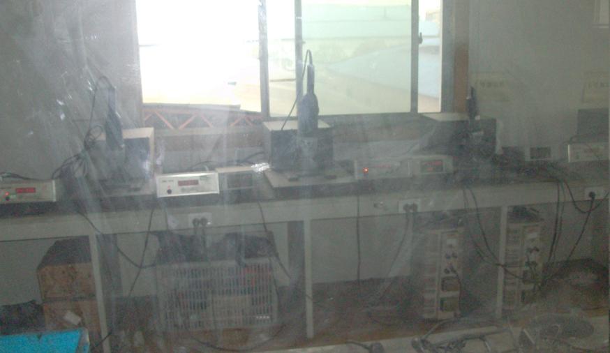

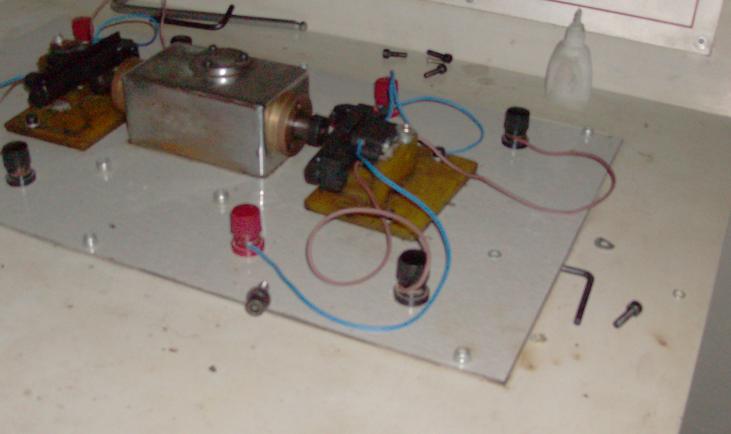

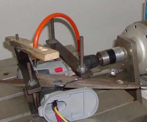

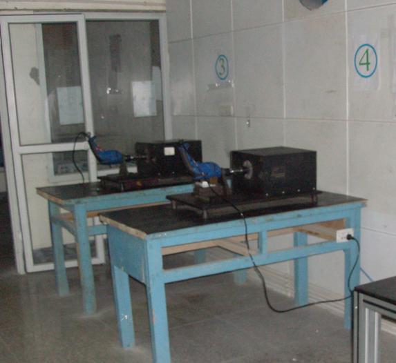

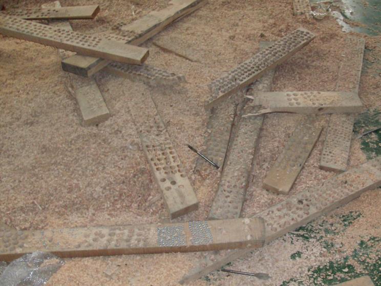

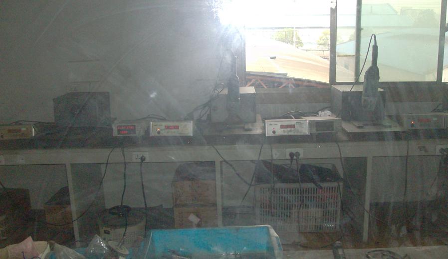

Serg написал : Ресурсные испытания надо проводить на стенде, разумеется, таких стендов в частном владении нет и не может быть - это стапель с креплением для инструмента, электромагнитной нагрузкой и управляющим компьютером, компу задается программа, и шуруповерт молотит по ней сутками не переставая - а оператор следит только, чтобы дым не пошел . Потом инструмент разбирают и изучают влияние нагрузки.
Тут мы с вами полностью согласны. Именно про эти испытания мы и говорим, когда заявляем что вся продукция тестируется после сборочного процесса. (Приносим свои извинения за качество фото).

PROGRESS Извиняюсь, но какое отношение приведённые Вами фото имеют к инструменту Прогресс?

Superrat73 Это реальные фото наших испытаний. Это фото сделаны не для рекламных целей, поэтому качество фотографий среднее (мы сделаем более подробный отчет с фото на эту тему). Цвет корпуса моделей при разных испытаний не играет роли, так как испытывается именно комплектующие для выявления влияния нагрузки.
