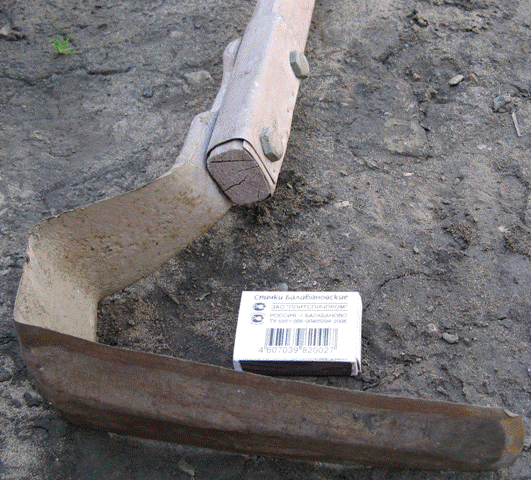

Честно сказать вы купили не ПФ. Обратно таки это может быть субъективное мнение.
Как то он заточен через одно место. На сколько я оценил ПФ то именно прелесть в том что заточен он со всех сторон вплоть до вертикальной части. Как его не крути а полоть он будет по любому. Сегодня буду на рынке если не забуду то с фотографирую.
С односторонней заточкой это уже не ПФ. Видать "комбинированный" имеет прямое отношение к "Великому Комбинатору".
Там есть примечание: "Модели 1, 3, 5 - имеют две режущие кромки на лезвии."

Первые впечатления такие: на обработанной земле (на грядках) ПФ работает хорошо. Не почувствовал особой разницы по сравнению со своими.
Ради эксперимента решил сделать похожий инструмент из ножа за 30 руб. Снял ручку, отжег на костре, согнул, закалил. Так он работает не хуже на мягкой земле. Если земля потверже, то он начинает пружинить, так как лезвие тонкое и узкое.Надо будет забрать у жены кухонный топорик, все равно им не пользуется. Вот получится инструмент.
ИМХО, на мягкой земле любой заточенной хренью, расположенной почти параллельно земле можно успешно работать.
Далее пробовал ПФ (только те, что на фото выше, вернее один большой) на целине(срезать репей, крапиву вдоль забора и снять дерн). Тут ПФ работает плохо, точнее не работает. Причина в пружинящих свойствах стали. Как будто бьешь топором по пружинящей ветке- никакого результата. Если начинаешь подрезать и тянуть медленно, то ПФ изгибается и, кажется, что кусок земли полетит прямо в лоб.
Для этих целей есть «Крепыш». Но, судя по описанию, он отличается только длиной лезвия(лезвие короче), поэтому мне кажется, что он тоже будет пружинить(про толщину нигде не нашел информации).
Так же для меня осталось загадкой, как вогнать ПФ в землю под сорняк, выдернуть сорняк и не получить этой землей в лицо(п.16. Выдергивание отдельных мощных сорняков с корнем, не нагибаясь.)
В связи с тем, что на участке я бываю редко(в среднем раз в 2 недели), то приоритетной для меня является задача борьбы с травой не на грядках, а возле дома. Наверно, для этого подойдет плоскорез «Пышка», у него есть ребро жесткости. Но меня мои плоскорезы очень даже устраивают. Ни о какой вибрации речи даже не идет.
Кстати у «Пышки» те же недостатки(для меня)- угол движения ножа и загиб в одну сторону.

Корректно. "Резание" происходит, когда инструмент двигается параллельно плоскости заточки (особенно односторонней, двухсторонняя либо "раздвигает слои"(топор) либо нужны ещё "пилящие" движения поперёк(нож)) Проверить просто, возмите хоть нож, поставте его под углом к плоскости реза и попробуйте без "поперечного" движения что-нибудь отрезать.

allzel,Плохо конечно что вас развели с ПФ манагеры. Нужно покупать а в вашем случае изготавливать подобие ПФ с двухсторонней заточкой до самого черенка. Забить на все пункты белеберды из описания ПФ (полный развод и 3,14здеж для тех кто раскрыв рот слушает и пытается повторить). ПФ это хороший пропольник и не более того. Имхо.

Никто меня не развел. Покупал по Вашей же просьбе для выяснения истины.
Не мог я посоветовать купить ПФ с односторонней заточкой (полуфабрикат). Я даже предположить не мог что такое можно изготавливать.

А вот здесь вам не повезло в двойне. Отсутствие альтернативного ПФ не дало возможности оценить двухстороннюю заточку. Повернуть ПФ во время работы на 180* для удобной подрезки гораздо эффективнее чем повернуться самому. Имхо

Ну я и сам могу сделать двустороннюю заточку, но не вижу необходимости. Что я буду ей делать? ПФ с двусторонней заточкой(с тремя режущими кромками, если говорить в терминологии завода изготовителя) позиционируется как универсальный для леворуких и праворуких, и не более.
allzel Вот это как раз и сделайте. И забудьте про праворуких и леворуких.Поворачивая ПФ и царапая разными сторонами получаем иной подход.
