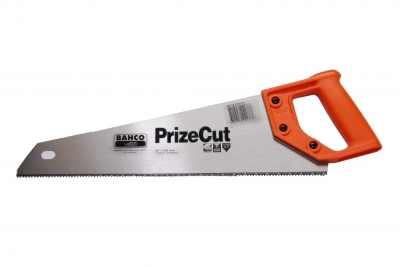

Ножовка Bahco Prizecut (NP-16-U7/8-HP) на что-то годна? цена невелика, хотя можно взять два китайца так же с калеными зубьями.

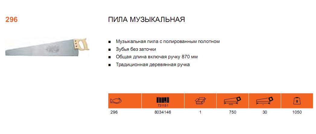

И это что за чудо?

Zoroff написал : И это что за чудо?
http://www.1tv.ru/news/world/234981 :)

Zoroff написал : Ножовка Bahco Prizecut (NP-16-U7/8-HP) на что-то годна?
Ни на что она не годна. Здоровенные зубья (U7/8), предназначенные для быстрого грубого пиления толстенных пиломатериалов, в сочетании с длиной 400 мм (16), с которой если только по плинтусам-наличникам удобно елозить... Всё это выглядит просто издевательством. Есть у них такая же ножовка с U15/16 - вот та очень подходит для точного ковыряния с мелочёвкой. А для больших зубьев нужно никак не меньше 500 мм длины. Ну а если всё же принципиальна длина 400 мм (чтоб в ящик инструментальный затолкать), но долго стрюкать неохота - лучше зубчики среднего размера (11/12). Вот эта, например: Bahco Superior 2600-16-XT11-HP

Брейгель, по длине-количеству зубов понял, спасибо. Там, правда, и 19 дюймовые из этой серии есть. Вопрос надо было мне по другому поставить: есть ли смысл в приобретении недорогой ножовки от Bahco, а это именно серия Prizecut, или внимание заслуживают только более дорогие Profcut и Superior? Назначение - домашняя универсальная ножовка.

Если:
Zoroff написал : Назначение - домашняя универсальная ножовка.
То лучше "более дорогие Profcut и Superior". :) Мне так дома удобнее выкружную Бакко иметь. Редко, когда её возможностей не хватает. А если много пилить, то лучше лобзик расчехлить.
