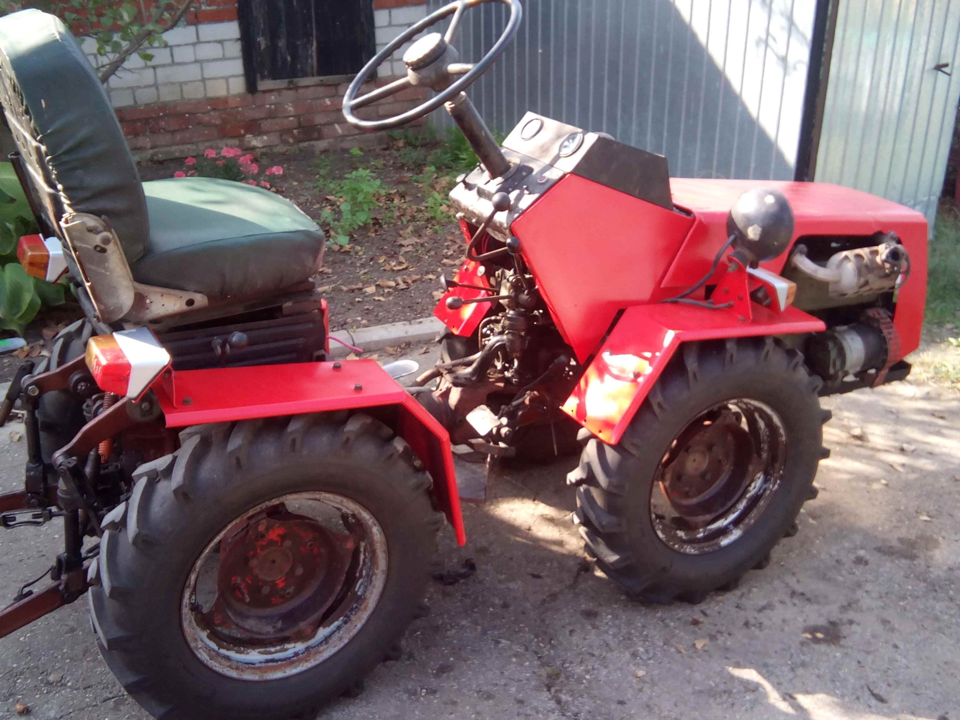

Ну вот практически победил зверя, осталось найти вилку на родной гидрораспределитель, и дособрать по мелочи. Кстати тут многие хотят ставить 16 резину, у меня 14, по правде говоря сидишь довольно высоко, аж некомфортно, в пахате наверно и опрокинуться не трудно.

Саныч53 написал:
Alex_UssR, а чтобы пузом не цепляться за него при посадке, как на фото страник, да и при работе очень удобно - подстроил под себя как надо и зер гут Внук, когда приезжает, так на максимально опущенном положении колонки катается.
Саныч53, мдя...тут можно и с подлокотниками. не за что цепляться
