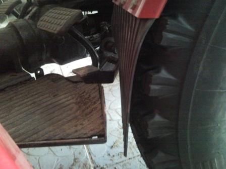

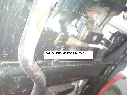

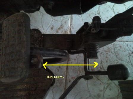

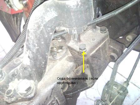

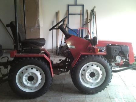

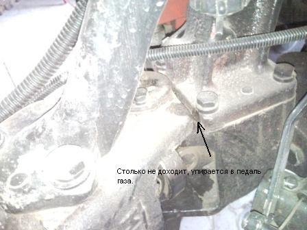

В воскресенье у Нас шел дождь, и было время повозится с трактором. Оказалось, что колеса ВЛИ-5 (от Нивы) по диаметру такие же, как Ф-122. Поэтому без переделки крыльев не встают. Но переделки предстоят не значительные. Задние крыло можно приподнять через втулки или пластины, не трогая кронштейны и переставя крепление брызговика, а переднее придется переваривать, но не значительно. Радиус разворота изменится не должен, т.к. в левую сторону трактор складывается до упора, а в правую немного мешает педаль газа. Ее лучше сдвинуть немного назад. Заодно прибавится вторая точка крепления, а то она весит как-то не серьезно. Если что, то ограничить радиус разворота не составит проблем поставив уголки нужной толщина под болты. В остальном вроде все в порядке, ничего не мешает.

блин, классно.. а еще фотки есть? в три четверти, спереди?

Больше не делал т.к. не ставил колеса с левой стороны. Когда буду переделывать крылья, тогда и поставлю.

sokmix написал : Оказалось, что колеса ВЛИ-5 (от Нивы) по диаметру такие же, как Ф-122.
Смотрится суперовско. Лучше чем на родных однозначно. Думаю, может москвичевские поставить себе. Лежат четыре колеса без применения.
