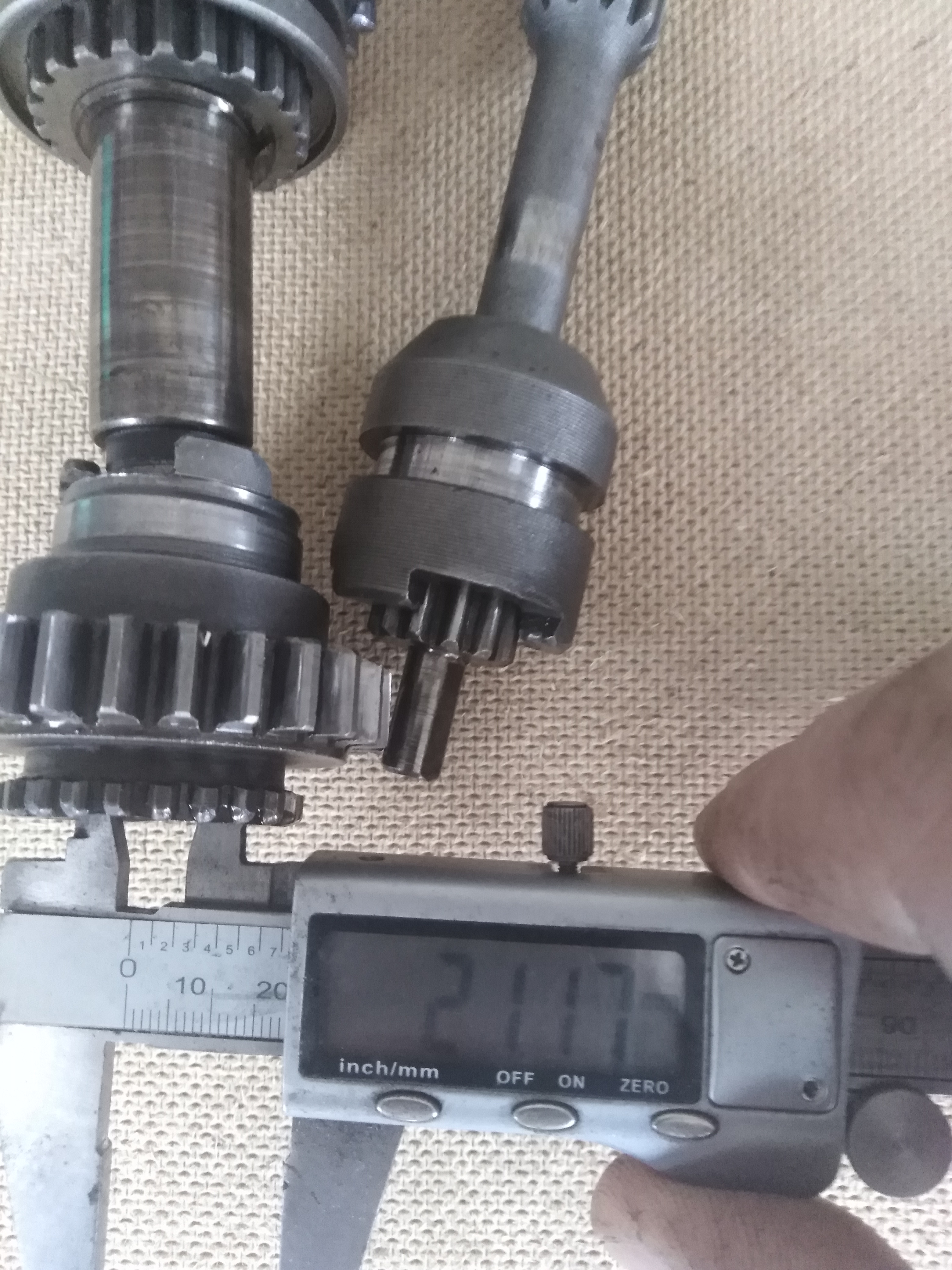

Решил заняться проблемой самостоятельного выключения заднего моста. Разобрал КПП и вот что обнаружил
Лопнувшее стопорное кольцо повлекло за собой-первичный вал, шестерня 4-й передачи, вал привода ВОМ(пока под вопросом) и муфта включения ВОМ.

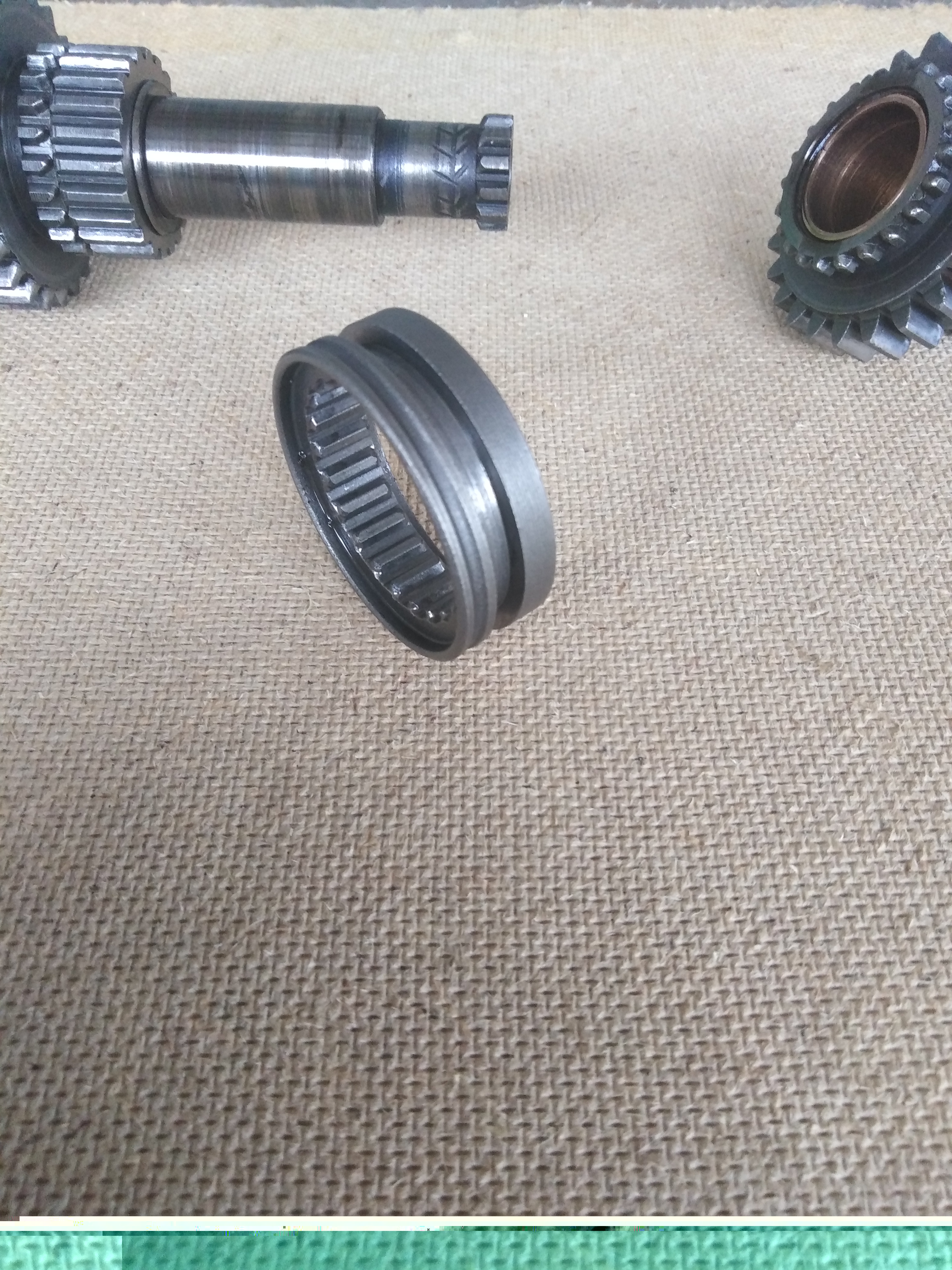

Кто сталкивался с подобным ремонтом, подскажите какой номинальный диаметр кончик вала привода ВОМ, который входит в первичный вал? И ещё вопрос, муфта включения 3-4й передачи с одной стороны по наружнему диаметру имеет канавку.Куда по ходу трактора она должна располагаться? А-то при разборке не обратил внимание, а муфта не совсем симметричная. На 1-2й стоит проточкой вперёд. Кто в курсе,подскажите.

у меня стояла проточкой к третьей. Это с завода (смотрел по фото - проточки около шестерни 4-ой передачи не вижу, значит к третьей - т.е. в сторону мотора).

oleg48, с другой стороны, на промежуточном, стоит ко второй)) Т.е. завод не парится, по-поводу расположения и симметрии))))

Alex_UssR, У меня на промежуточном к первой стоит. Может и нет разницы, там расхождение несколько соток, думаю не принципиально.

oleg48, в ходе ковыряний с коробкой тоже заморачивался как ставить. В итоге пришёл к выводу, что без разницы.
