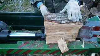

Класная штукенция .Только товарищу надо наколенник надеть ,а то ушатает со временем коленную чашку . И так же думаю можно это свёрлышко на электропривод поставить . Бензина съекономить :) Надо себе сварганить ,на шашлык дрова колоть .

Дровокол Нежин лучше сотворить вот такой станок с автономным приводом , а таскать за трактр

Ну вот это как раз то о чём я думал . Ещё подавалку чурбаков организовать :)

очень я тут классную тему развил то, молодцы быстро подхватили, хорошее всегда быстро подхватываешь, но тут форум миника не забывайте про это :yu и само то сделать колун именно под мотоблок или миник, электрический с бензиновым ещё и сравнивать нужно по мощности и по эксплутационным данным, а также по затратам на бензин и электричество естественно кому не лень;)

Лично мне больше нравится типа вот такого колун и сделать можно без токарей

sas132 написал : Лично мне больше нравится типа вот такого
Плюс такого-многофункциональность,можно использовать как пресс,сок давить из яблок,сайлентблоки,подшипники перепресовать на авто

Владимир В написал : Подшипник один 205 закрытый одевается на вал и вставляется в корпус .Дальше закрывается крышкой и крепится 2-мя винтами. На конусе (морковке) резьба .
Как бы я не здешний НО Конструкция морковки кроме вопросов пока ни чего не предсказывает. Собственно во что упирается вал на который одевается конус?
111DIMAN111 написал : спасибо огромное, я видел на ю-тубе его работу, рапечатал эти фота и показал мастеру на заводе, он сказал сделает если только будут грамотные размеры, очень прошу тебя поконкретнее снять размеры этого чудо-рацухи, если подшипники один или два, какой шаг резьбы по конусу ну и т.д. очень нужны размеры всего то ничего тут делать а весЧь хороша, померь пожалуйства диаметр этого всего !!! Можно в личку скинуть, можно на мыло!
Подождите с копированием. дождитесь испытаний. Есть чертежи реально работающий конусов и размеры шлицевого вала для ВОМ МТЗ, корпуса папки от той же фрезы. Ну и вопрос куда вы хотите вставить морковку определит вашу конструкцию окончательно. МДХП.

Лично мне то пусть будет на тракторчике как на видео дровокол к мтз 132н.Легко снял,легко поставил куда захотел переехал и прицеп свободный.На вал можно ещё что придумать,например водяной насос для опрыскивателя.

:eek: вопрос чего подождать?, испытаний?, я так видел на ю-тубе куча дровоколов-колунов и сами Вы видели наверное не один ролик, работа у всех ОДИНАКОВА принцип один и тот же, остаётся только один вопрос эта резьба червячная? и с каким шагом и глубиной?, вот тут вот может быть большая или меньшая производительность, поясните ответ почему стоит подождать и почему ЭТО не будет работать?:confused:
