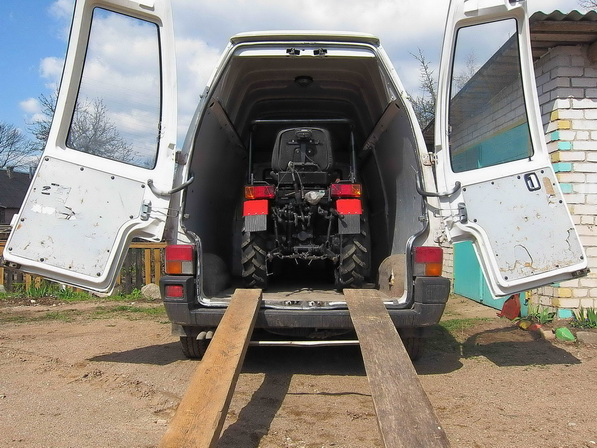

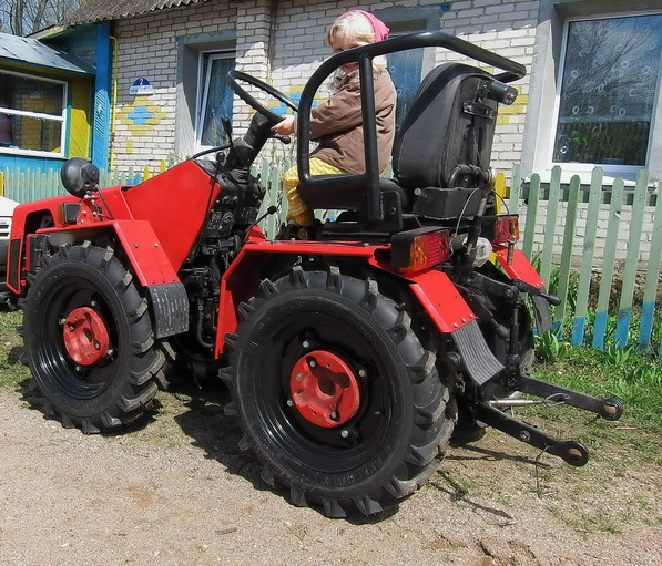

Сергей Ясень написал : Скажите, а никто не пробовал ставить спаренные колеса, чтобы трактор не зарывался???
Пробовал! Очень классно. Передние от мотоблока Агрос, задние - диски от автомобиля ОКА, резина родная 6Lх12

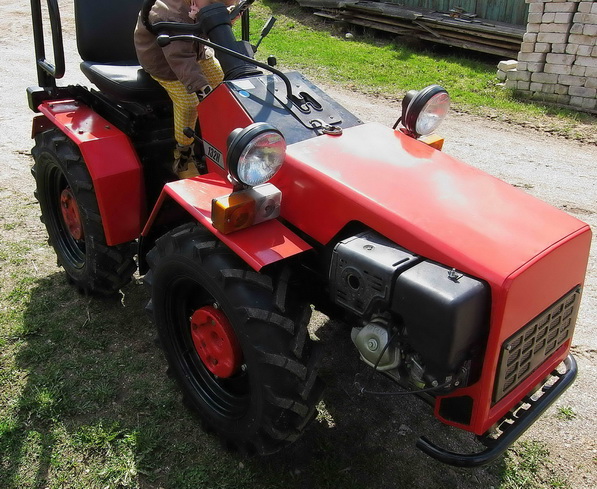

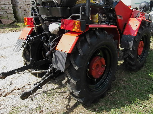

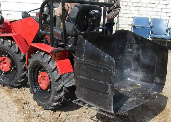

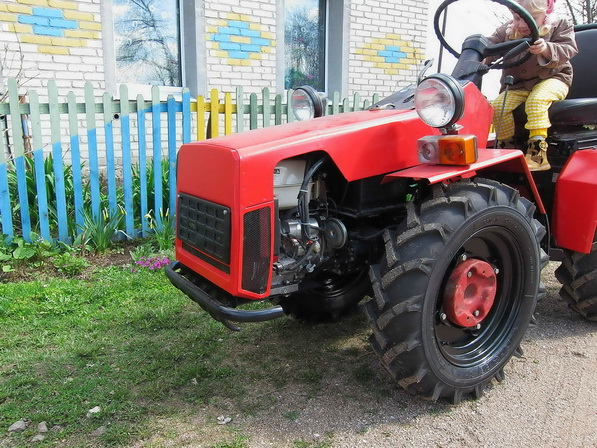

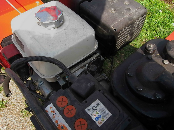

Matveyka написал :

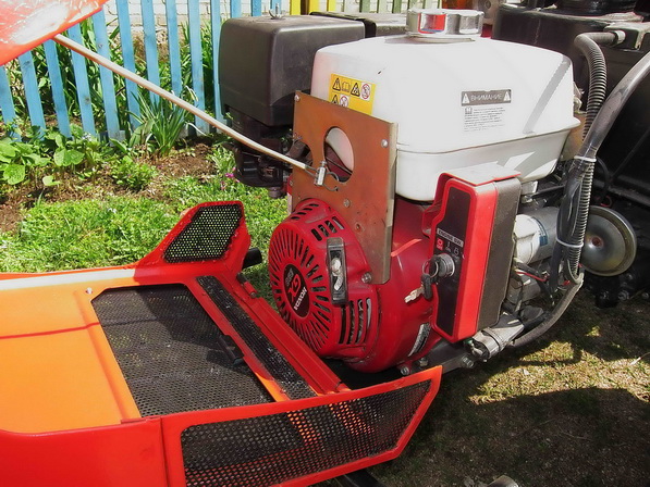

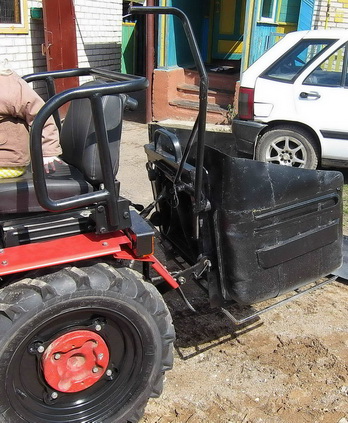

Совсем забыл про автономный привод. Посмотрите на картинки, по моему интересно. Здесь же и гидроруль, и гидропривод фрезы. Про г/привод фрезы не успел сделать фото. Испытывал по лёгкому морозцу, (почва была не мерзлая). Получал оптимальную фракцию почвы за счёт снижения оборотов (вместо 400 об/мин , 150-200 об/мин) на валу ножей. Получилось регулировать обороты фрезы независимо от скорости движения трактора (агрегата). Здесь же решён вопрос предохранения от поломок трактора и фрезы при попадании всякого рода посторонних предметов под ротор фрезы. Следующий этап шнековый гидробур, потому как насосная станция уже имеется. Переделанную фрезу как сфоткаю, так сразу выложу.

что то фото с муражками..поставь нормальные..чтобы народ радовался ....а рулевая гидравлика?от чего приспособил?

Здравствуйте форумчане! Рад что проявили интерес к моим доработкам. А мурашки на фото это от того, что оригиналы фото слишком "тяжелые", пришлось облегчать с помощью какой-то программы для размещения на форуме (больше 300 кб не размещает). Попробую обработать до хорошего качества и разметить другие фото на эту тему. Рулевая гидравлика: насос задействовал штатный, НШ-6, насос-дозатор и распределитель г/руля от комбайна НИВА, правда это все немного устарело, но работает исправно. Основная гидравлика (навеска и гидропривода) от автономной г/станции. Двигатель "Champion" 6 л.с., насос НШ-10, распределитель Р-80-3. Сейчас имеются более совершенные совмещённые насос и дозатор в одном корпусе. Ну а если нужны более качественные фото, пишите в личку: bvn-1954@yandex.ru. Здесь можно выложить качественные фото с некоторыми подробностями по доработке. Хотелось бы услышать мнение Бел-09, как представителя завода. Спасибо за внимание. Ну а в заключении: С наступающим Вас всех, а для заводчан особенно, НОВЫМ ГОДОМ! Всех благ и здоровья. С уважением, Виктор, (Matveyka).

Matveyka написал : Основная гидравлика (навеска и гидропривода) от автономной г/станции. Двигатель "Champion" 6 л.с., насос НШ-10, распределитель Р-80-3. Сейчас имеются более совершенные совмещённые насос и дозатор в одном корпусе. ).
Моё почтение за Ваши изобретения. А какая автономная гидростанция?

Matveyka написал : Рулевая гидравлика: насос задействовал штатный, НШ-6, насос-дозатор и распределитель г/руля от комбайна НИВА, правда это все немного устарело, но работает исправно. (Matveyka).
Здравствуйте. А как поворачивается руль при выжатом сцеплении
