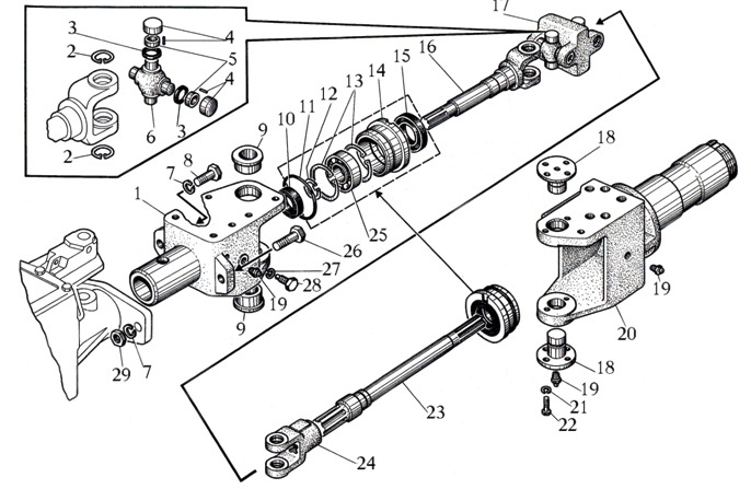

*Vasiliy* написал : Подскажите пожалуйста, у меня МТЗ-132н, очень тугое рулевое управление. В чем может быть причина и что лучше сделать.
Переговорил с гарантийщиками. Сказали, что "тугое" рулевое управление может быть по 2-м причинам: 1. Включена блокировка переднего моста. 2. Подклинивают пальцы поз.18. В червячном редукторе никаких проблем быть не должно.
