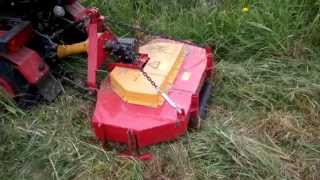

Здрасьте. Испытали свежекупленную роторную косилку КТМ-2. Вот обзор:
Тест роторной косилки КТМ-2 к минитрактору МТЗ-132н
понравилась

А косилкой из ураловского редуктора косить траву можно или только ботву?
