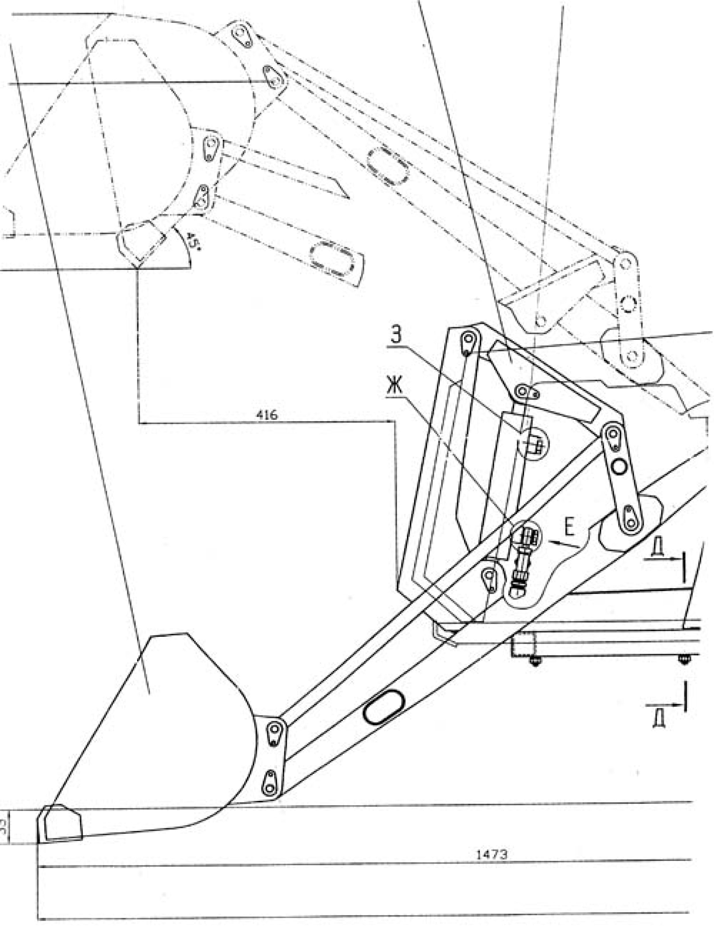

Игорь33 написал: Делаю ковш на 152. Вопрос! В моем распределителе нет принудительного опуская. Верхний цилиндр - думаю под тяжестью опустит ковш, а вот надо ли принудительно опускать навеску? Вот вопрос! Посоветуйте, пожалуйста.
Игорь33, принудительный ход вниз нужен, поскольку при зачерпывании ковшом или при срезании дерна свободный ковш отбивает вверх. Если захочется побульдозерить задней стенкой ковша - тоже нужно. Если захочется использовать ковш как трамбовщик - нужно. Если закидывать в ковш лопатой, перевозить и высыпать - то не нужен, но нахрена тогда ковш? Телегой проще.

Шрайбикус
Регистрация: 09.12.2011
Чебоксары
Сообщений: 692
25.04.2018 в 16:20:28
Семипалкин, общий вес какой?

25.04.2018 в 16:31:48
Семипалкин, лист-металл, толщина завышена. Низ - 3мм (можно меньше) и боковые -2мм, верх-1,5мм

25.04.2018 в 17:11:28
Шрайбикус написал: Семипалкин, общий вес какой?
Шрайбикус, Около 50 килограмм.
Шрайбикус написал: Семипалкин, лист-металл, толщина завышена. Низ - 3мм (можно меньше) и боковые -2мм, верх-1,5мм
Шрайбикус, Возможно. Когда расчитывали ковш, исходили из предположения, что 3 мало, а 5 много. Нужна была прочность и устойчивость к деформациям. Ковш-то планировочный) 100 киллграмового мужика поднимал в нем и катал. Меня устроило. А если посчитать, площадь металла на ковш 1,44 кв.м. 1,44 х 0,004 х 7800 = 44,9 кг 1,44 х 0,003 х 7800 = 33,7 кг Где 7800 вес кубометра металла. Очевидно, что сэкономив 11 килограмм, проигрываем в конструктивной прочности на порядок.

25.04.2018 в 17:19:58
Семипалкин, из профиля - ребра жесткости. 50кг это много + груз. Г/Цилиндр не будет поднимать, меня такое было - мокрый с водой снег.Поработайте, там -во время работы будет видно.

25.04.2018 в 18:20:55
Шрайбикус, уже год пользуюсь, все видно) Вот из последнего - пробивал дорогу к стройке. Склон стесывал. В верхней точке высота около 30 см. Грунт плотный, сырой после таяния снега. Полет нормальный)
