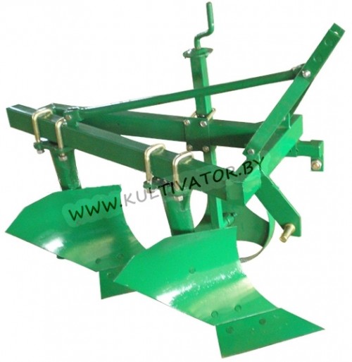

oleg48 написал: Halin, Осенью налетел на камень, согнул (в бараний рог!) стойку заднего корпуса Наш плуг откровенное г....,гнется как пластилиновый.Стойку усилил,но проблема осталась.Теперь стойка как монолит,но гнет площадку крепления лемеха,да и сам лемех тоже.Второй корпус поставил с целью определения работоспособности агрегата.Если испытания пройдут успешно,то буду покупать вот такой-
Тут и рама нормальная и стойки литые.Тем более второй корпус взял на время у друга.Если покупать себе еще один корпус,то это минимум 10000 р,атот,что на фото 12-13 тыс.
oleg48, у меня такой плуг был, пахал им сезонов три, нареканий не было, за исключением - короткие отвалы, слабоватый переворот, модернизировать не стал, просто поменял на родной оригинальный, тем более всегда хотел его заиметь. Впрочем другой причиной было изготовление плуга из конных корпусов. Вот видео пахоты зеленым плугом:!#[https://youtu.be/TzhglgXxG7k] !#[https://youtu.be/YHHNfm_857g] А вот то что получилось из конных корпусов:
