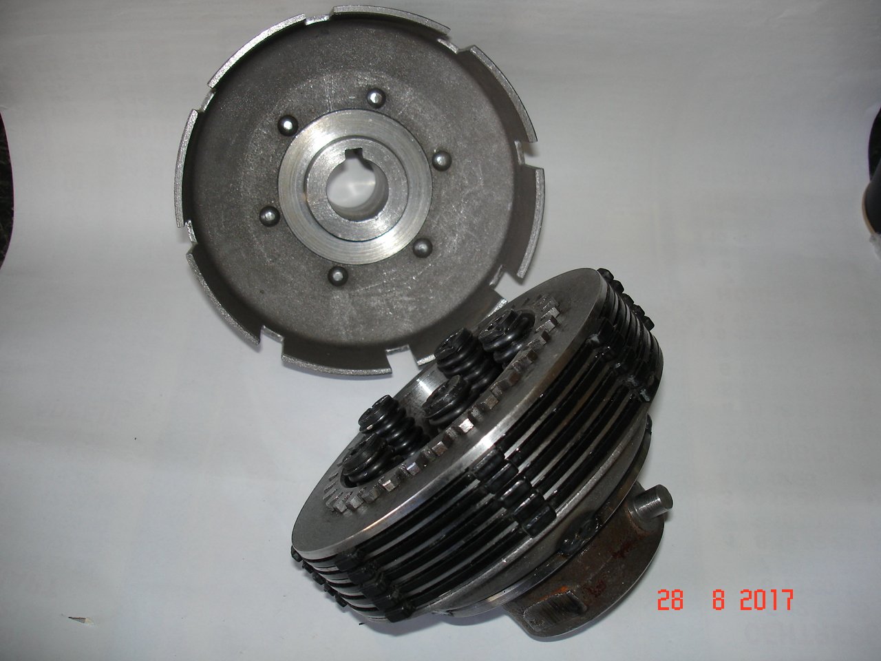

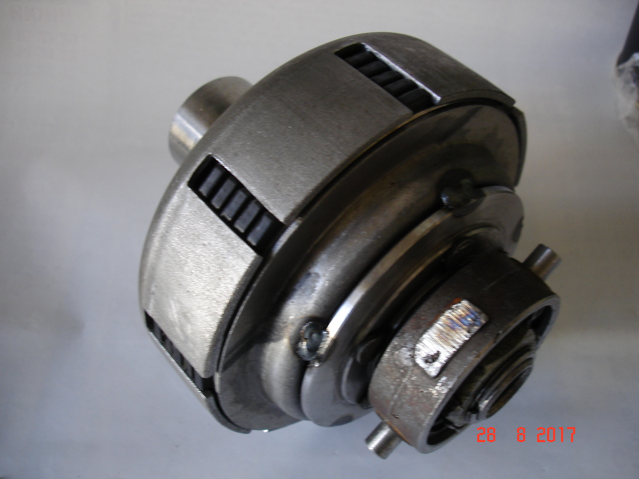

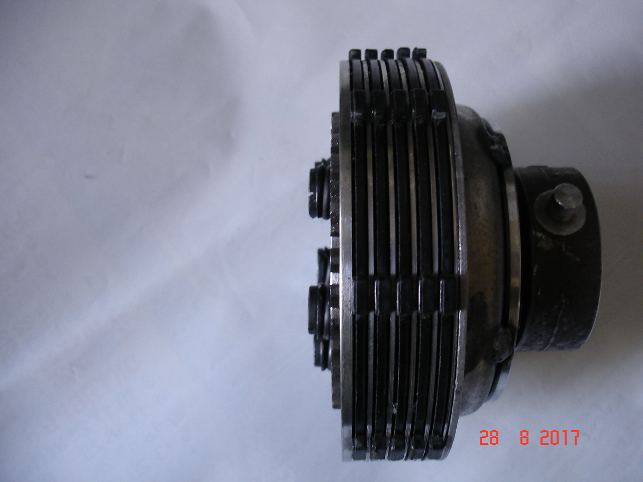

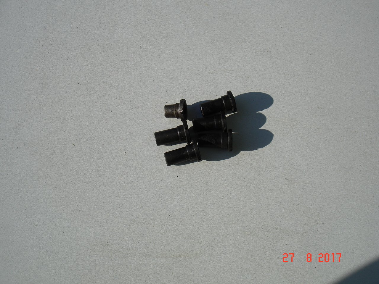

Добрый день, прошу подсказки, на фото: 1\ изготовил гайки/втулки (5 шт., длина общая - 20мм, заводская -14мм, с термозакалкой, с насечкой от проворачивания) на сцепление. 2\ Собрал с 5 дисками, соответственно общая высота/толщина набора получилось на 3-4мм больше, чем раньше с учетом частичного износа. 3\ Ступицу тоже изготовил новую, с учетом 46+/-1мм. Вопрос: - есть ли требование , на какое расстояние должны выступать гайки и с каким усилием надо затянуть эти гайки (5 шт) или только учесть, чтобы не задевали ступицу при работе? - При этом ведущие диски должны ли усилием руки/пальцев вращаться или плотно садиться???На фото они выступают на 6,5мм и от руки их можно проворачивать. Большое спасибо БЕЛ-09Н !
Все на фото.

Смотрел запись "Муфта фрикционная 082-1601030". Все подробно...там другие ведущие диски, всего 4 шт, и гайки выступают на 3мм. Не мой случай, к сожалению. Вопрос: на фото 2, край чашки с пазами находится на уровне плоскости выжимного диска. Это правильно?

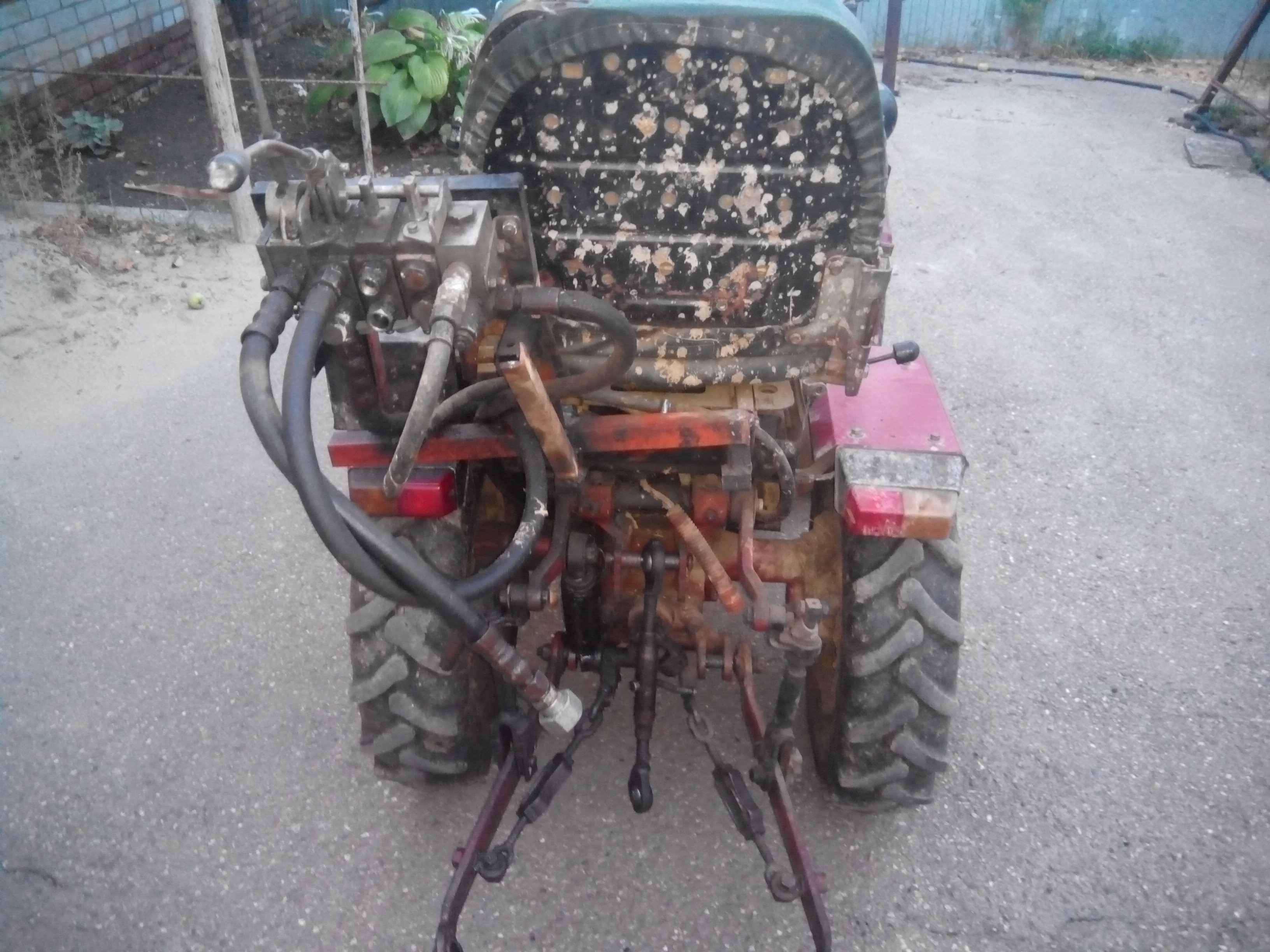

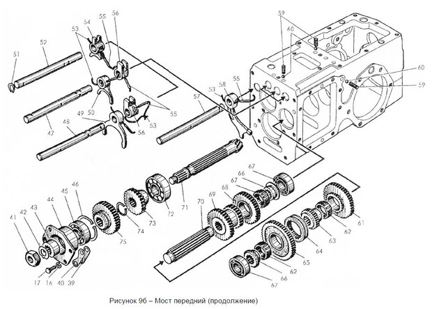

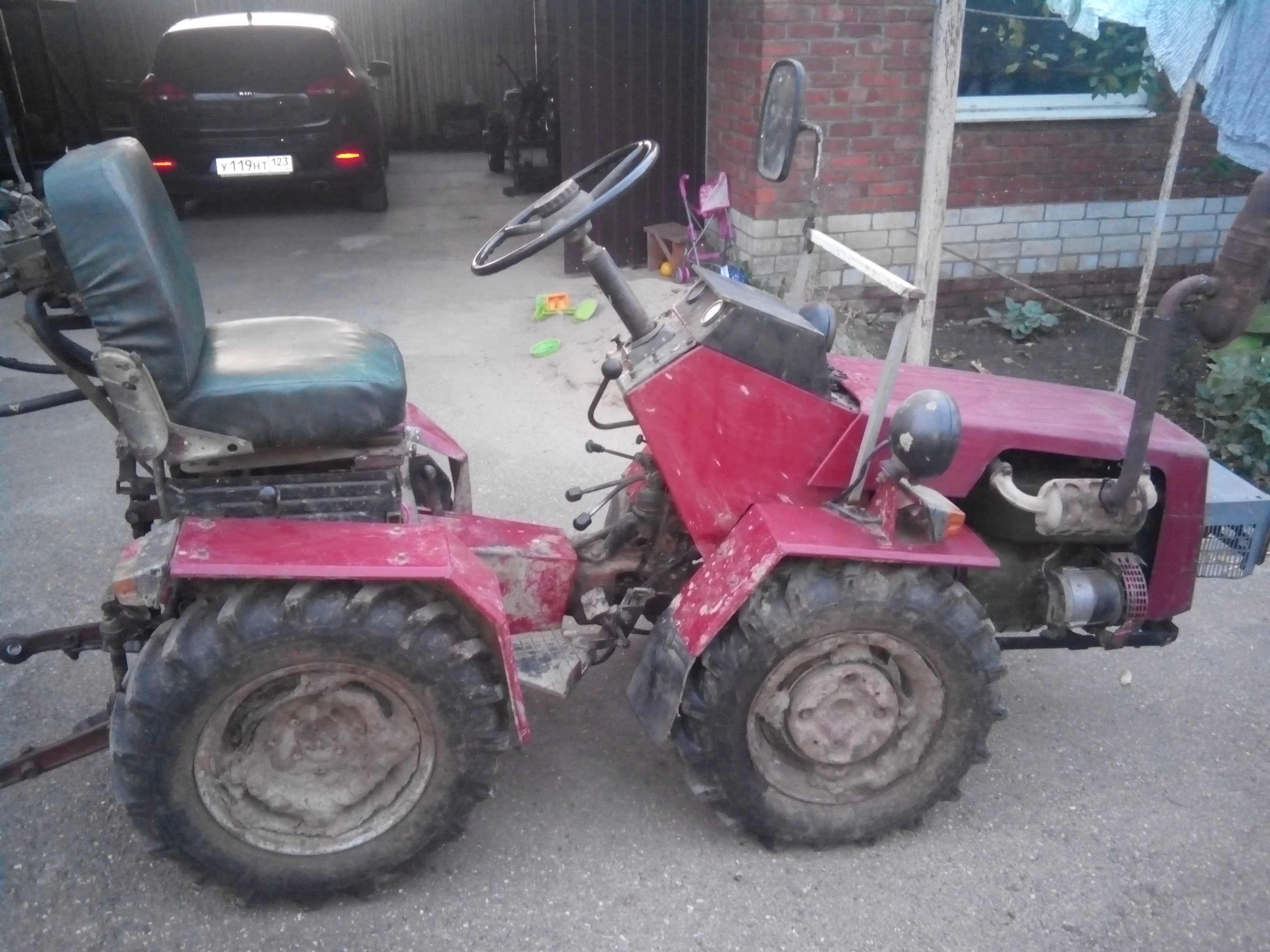

Вечер добрый, стал обладателем мтз-082, купил спонтанно, по случаю,но с проблемой, не подключается задний мост, едет на передке. Когда смотрел, хозяин открыл коробку сбоку, где стоит маслонасос, одна шестерня судя по схеме стоит на игольчатом подшипнике, вот он видимо развалился, она болтается на валу.
фото трактора, только привез, не мыл только сгрузил.

Вот по этой схеме под номером 68, за что она отвечает?
