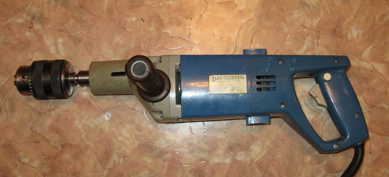

30.08.2008 в 19:48:04
Добрый день всем !!!
Я искал в и-нете ин-фу по старой дрели ИЭ 1022 АУ 2 , но ничего не смог накопать... (((
Вот вышел на ваш форум !!!!!!! Помогите, тут у некоторых есть такая. Мне сказали, что у такой дрели есть режим сверления с ударом , так ли это ? Для меня это важно, помогите. Хотел купить, но не знаю, есть ли у неё режим сверления с ударом.
Заранее очень благодарен

30.08.2008 в 21:47:44
2art-gun Есть "машина ручная электрическая сверлильная ударно-вращательная ИЭ-1035.Э-2 УВ У2". Вот она имеет режим сверления с ударом. Стоит ИЭ-1035.Э-2 УВ У2 - 1980 руб. и продается сейчас. http://www.neobroker.ru/list/o87/r155/265849.html Может быть ИЭ 1022 АУ 2 тоже имеет этот режим? Но тогда по логике (формальной) и у этой дрели был бы индекс УВ... (ударно-вращательная).

art-gun написал : Хотел купить, но не знаю, есть ли у неё режим сверления с ударом.
Ну Вы ее в руках-то держали? Даже не включая дрель в полной темноте легко отличить ударную дрель от безударной...
art-gun написал : Я искал в и-нете ин-фу по старой дрели ИЭ 1022 АУ 2 , но ничего не смог накопать... (((
Может ИЭ1022ВУ2?
http://www.mastercity.ru/vforum/showthread.php?t=41567

Serg написал : Может ИЭ1022ВУ2?
Это безударная... Вообще, автор кажется думает, что ударная дрель - это мегакруть, которой можно сверлить бетон ;) !
