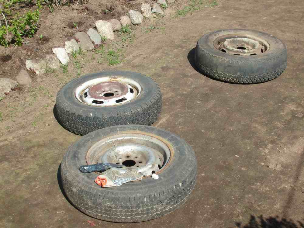

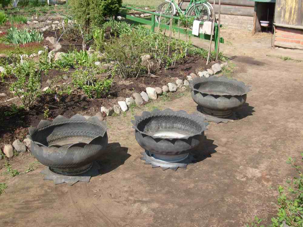

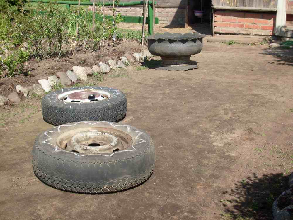

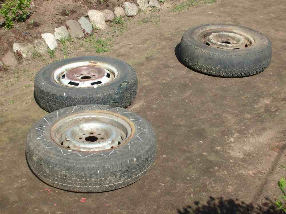

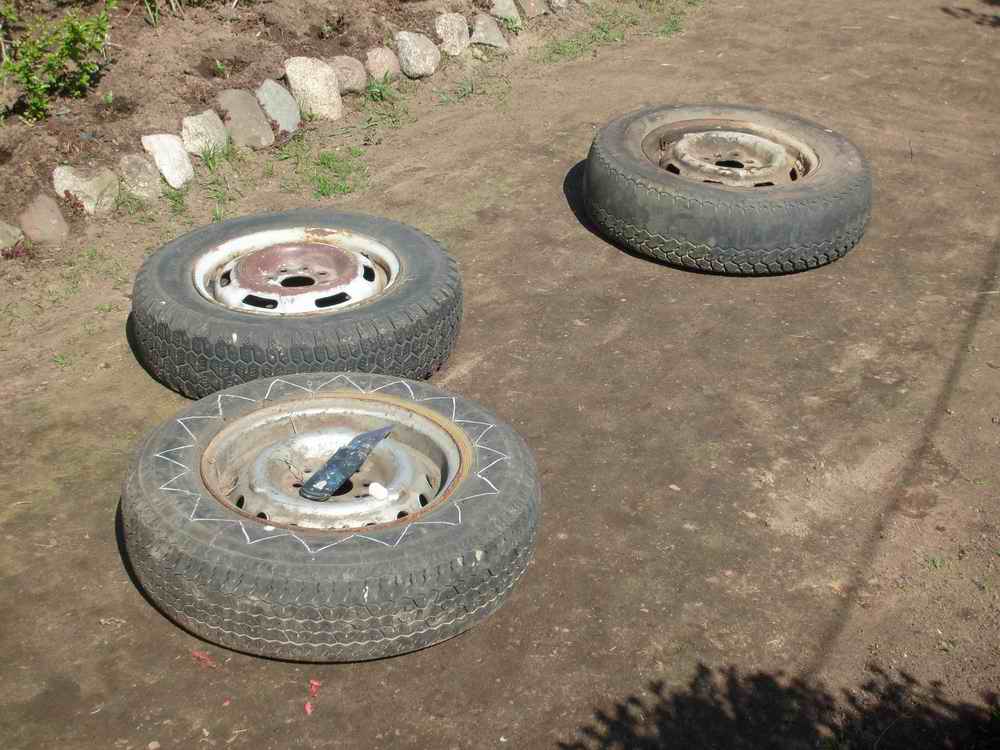

sergey_sav
sergey_sav
Регистрация: 21.06.2007
Сообщений: 10547
17.06.2008 в 23:12:06
sayan написал : из камазовской покрыхи клумбу, а вот как разрезать полегче незнаю, если просто резать ножом руки потом точно отвалются

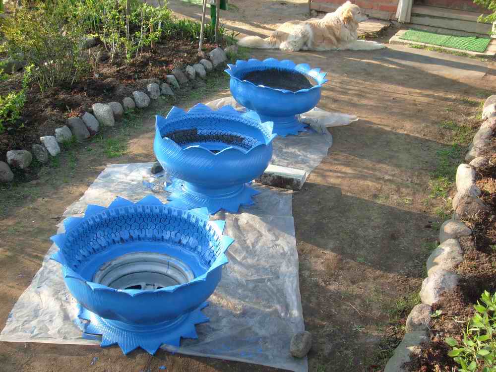

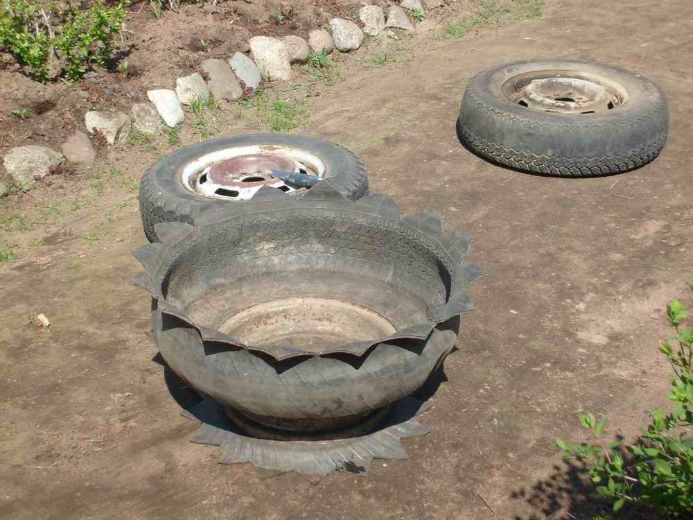

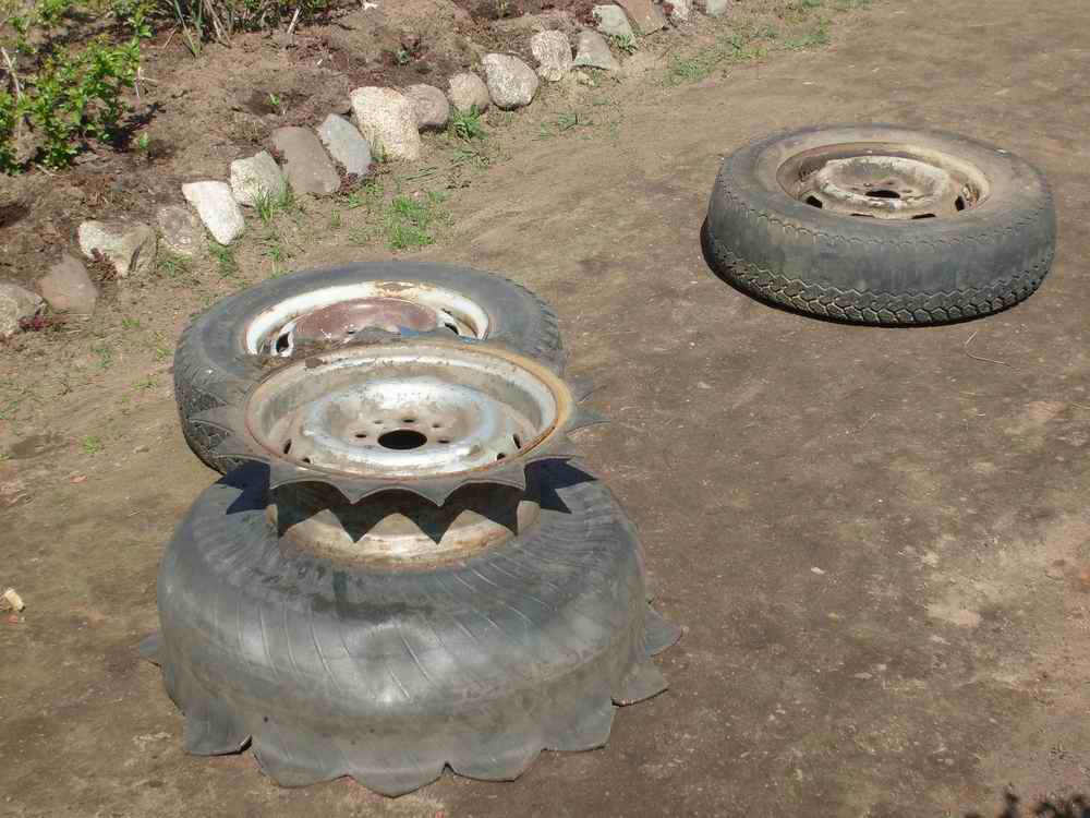

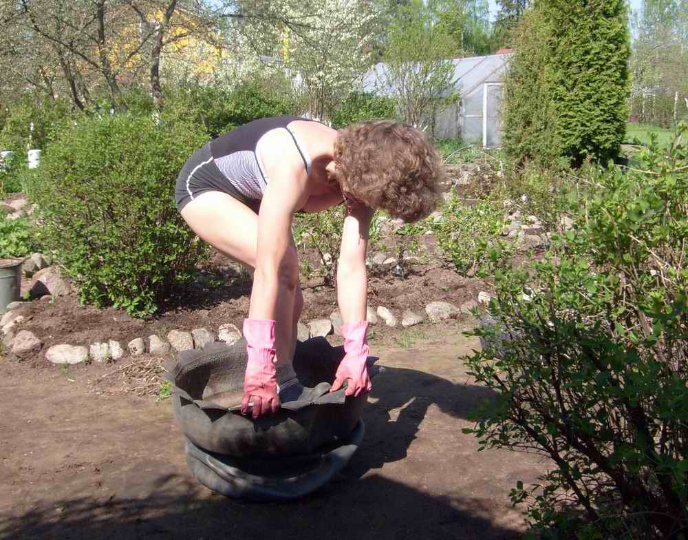

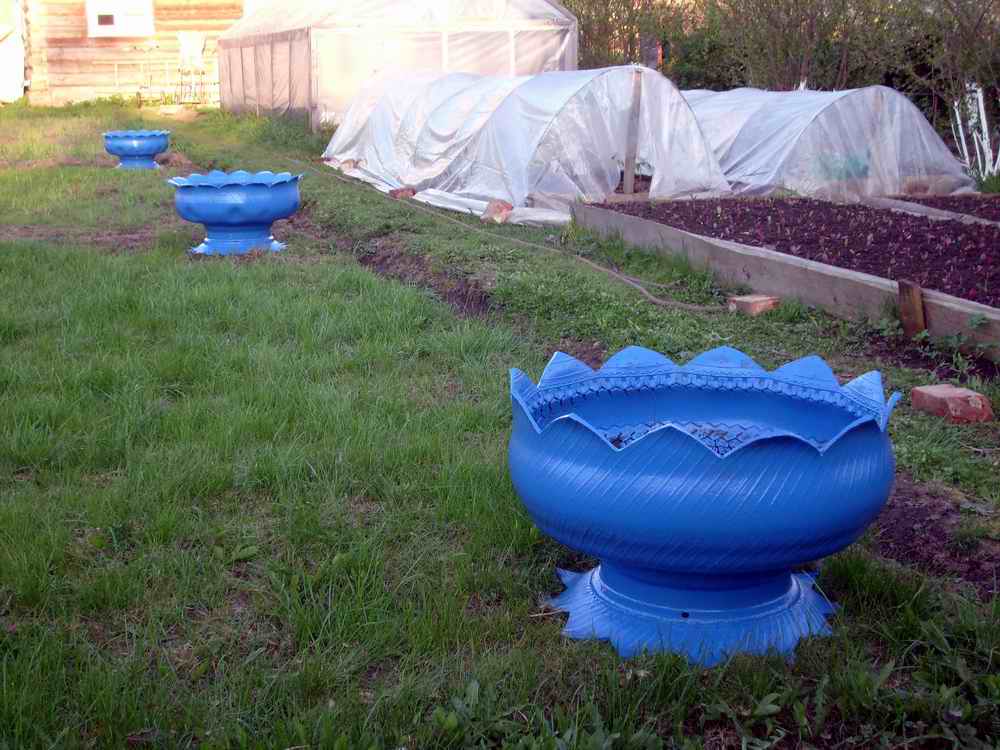

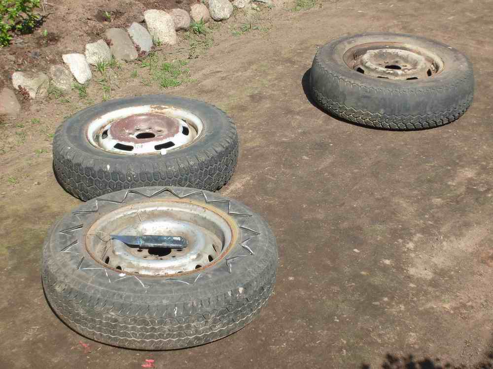

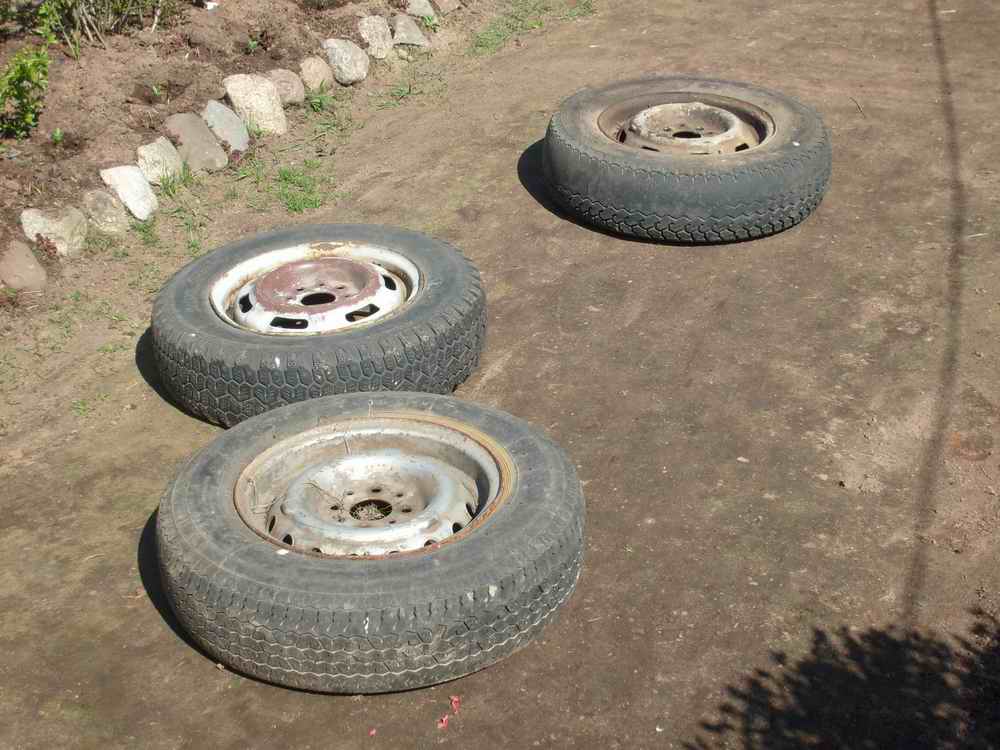

Камазовскую не пилил... :( А вот от легковушки влёт...;)
sergey_sav
sergey_sav
Сообщений: 10547
17.06.2008 в 23:14:23
Продолжение...

Отступите от шипов, а оттягивать руками не обязательно, достаточно коленом на внутреннюю часть покрышки давить (или помощника привлечь, пусть топчет), чтобы рез раскрывался. Можно в рез, когда он уже насквозь, засунуть что-нибудь и продвигать.
