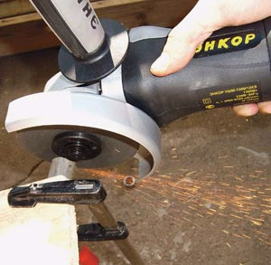

Энкор УШМ-1300/125Э Углошлифовальная машина
*ТИП: бытовой ПОТРЕБЛЯЕМАЯ МОЩНОСТЬ: 1,3 кВт ДИАМЕТР КРУГА: 125 мм ЧАСТОТА ВРАЩЕНИЯ: 3000-9500 об/мин ВЕС: 2,5 кг ЦЕНА: ориентировочная — 1420 руб. ОСОБЕННОСТИ: электронная система ограничения пускового тока и поддержания оборотов под нагрузкой; защита мотора от перегрузки; плавный пуск; трехпозиционное присоединение рукоятки; перестановка кожуха без инструментов[/INDENT] В УШМ с малым диаметром диска наличие электроники плавного пуска — относительная редкость, поэтому «Энкор» предлагает «болгарки» как в вариантах без электроники, так и с ней, оставляя покупателю право выбора. Плавный пуск. Электронная регулировка скорости вращения диска управляется колесиком на торце корпуса рядом с сетевым кабелем, она промаркирована от 1 до 6. Шлифовать возможно на любой скорости от 1 до 6: на меньшей процесс идет медленнее, но аккуратнее, а вот резать металл лучше все-таки на предельной, она, кстати, соответствует расчетной для отрезного диска. Работать крацовочными и ламельными шлифщетками лучше опять же на малых скоростях, так получается и точнее, и безопаснее, поскольку крацовки склонны разбрасывать отдельные отломавшиеся проволочки, и чем выше скорость вращения, тем вероятнее разрушение щетки.

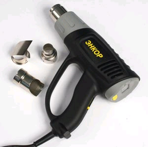

Энкор ПТЭ-2000/ДП [I]Технический электрофен (тепловой пистолет)*
*ТИП ИНСТРУМЕНТА: бытовой ПОТРЕБЛЯЕМАЯ МОЩНОСТЬ: 2 кВт ТЕМПЕРАТУРА ВОЗДУХА: 60/ 60-300/ 300-600 градусов Цельсия ВЕС: 1,1 кг ЦЕНА: ориентировочная — 980 руб.; вариант поставки без кейса — 900 руб. ОСОБЕННОСТИ: керамический нагревательный элемент; закрытая рукоятка; возможность вертикальной установки; три режима работы; цифровая индикация температуры; три насадки в комплекте; кейс[/INDENT] На торце размещен ЖК-экран, желтые кнопки «плюс» и «минус», а на задней стороне рукоятки уместился желтый 4-позиционный переключатель. Его положения просты и очевидны: самое нижнее — выключен; 1 — постоянная температура 60 °С и воздушный поток 250 л/мин; 2 — температура 60-300 °С (регулируется кнопками с точностью 10 градусов) и воздушный поток 250 л/мин; 3 — температура 300-600 °С (та же точность настройки) и воздушный поток 500 л/мин. При сдвигании переключателя вниз температура сбрасывается до 60 градусов. Фактически первый режим предназначен для плавного охлаждения нагревательного элемента перед выключением фена, что исключает его повреждение. Три насадки в комплекте перекрывают наиболее распространенные области применения фена — удаление старой краски, осадка термоусадочных трубок, сварка ПВХ-трубопроводов. Инструмент устойчиво стоит на столе соплом вверх при «термоусаживании» электроизоляционных трубок. Рукоятка оказалась достаточно удобной в работе при длительном нагреве феном подлежавшей удалению старой краски — скобовидная ручка, кроме удобства переключения (фен сложнее уронить при удержании двумя пальцами), в какой-то степени защищает руку от потока горячего воздуха, отражающегося от поверхности.

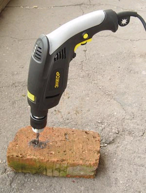

Энкор ДУЭ-580ЭР/13 [I]Ударная дрель*
*ТИП: бытовой ПОТРЕБЛЯЕМАЯ МОЩНОСТЬ: 580 Вт ДИАМЕТР СВЕРЛЕНИЯ (макс.): в дереве — 25 мм, в кирпиче — 16 мм, в стали — 13 мм ЧАСТОТА ВРАЩЕНИЯ: 0-2700 об/мин ПАТРОН: ключевой, диаметр зажима — до 13 мм ВЕС: 1,92 кг ЦЕНА: ориентировочная — 1000 руб.; вариант поставки без кейса — 855 руб. ОСОБЕННОСТИ: электронная регулировка частоты вращения; регулировка частоты вращения нажатием на курок; реверс; выключатель с возможностью фиксации во включенном состоянии; резиновая накладка на основной рукоятке; регулируемая дополнительная рукоятка; ограничитель глубины сверления; кейс[/INDENT] Электродрель классической компоновки, с серой обрезиненной накладкой на рукоятке, верхним расположением переключателя сверления/сверления с ударом. Снабжена широким курком и обрезиненным сетевым шнуром 2,5 м. В работе дрель ДУЭ-580ЭР/13 показала себя достойно, несмотря на заявленную мощность. Проворно сверлила металл и дерево спиральными сверлами, причем 30-миллиметровым довольно резво вгрызалась в сосну, показывая, что диаметр сверления в древесине у нее, возможно, занижен. Кирпич «буравила» в безударном режиме соответствующей оснасткой. Порадовала хорошей скоростью и комфортом для руки.

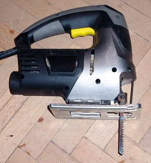

Электролобзик со скобовидной рукояткой
ТИП ИНСТРУМЕНТА: бытовой ПОТРЕБЛЯЕМАЯ МОЩНОСТЬ: 750 Вт ГЛУБИНА ПРОПИЛА (макс.): в дереве — 80 мм, в стали — 10 мм ЧАСТОТА ХОДОВ: 800-3000 ход/мин АМПЛИТУДА ХОДА: 20 мм ВЕС: 2,5 кг ЦЕНА: ориентировочная — 1145 руб. РЕГУЛИРОВКИ: электронная система регулировки частоты ходов; наклон реза в обе стороны до 45 градусов; четыре ступени маятникового движения ОСОБЕННОСТИ: резиновая накладка на основной рукоятке; фиксация выключателя; штампованная опорная плита Крепление пилки — она зажимается винтом под внутренний шестигранник с полноценной резьбой М8. Выключатель под два пальца дополнительно фиксируется кнопкой слева. Скорость колебаний пилки выбирают колесиком сверху-спереди, разметка его от 1 до 6. Переключатель «маятника» слева, верхнее положение — выключен, дальше по часовой стрелке: 1, 2 и 3. Аккуратность поперечного реза падает с увеличением хода «маятника», а на продольном положение переключателя не сказывается. Этим лобзиком автор журнала распилил тщательно высушенный березовый кап, в котором хаотичность переплетения волокон серьезно затрудняет его обработку. Лобзик блестяще справился с задачей на пятой скорости пилки и «маятнике» во втором положении. Конечно, скорость пиления нельзя было назвать высокой, но зато разрез получился ровный и опрятный.
Обрезиненная рукоятка в сочетании с системой противовесов полностью гасит вибрацию при достаточном прижиме инструмента к заготовке. В комплекте с лобзиком будет поставляться параллельный упор для пиления в размер длинных заготовок.

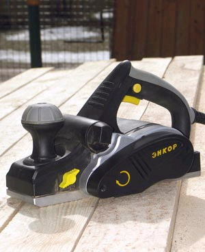

Энкор РЭ-780/82 [I]Электрорубанок*
ТИП ИНСТРУМЕНТА: бытовой ПОТРЕБЛЯЕМАЯ МОЩНОСТЬ: 780 Вт ЧАСТОТА ВРАЩЕНИЯ: 15000 об/мин ШИРИНА СТРОГАНИЯ: 82 мм ГЛУБИНА СТРОГАНИЯ: 2 мм ГЛУБИНА ВЫБОРКИ ЧЕТВЕРТИ: до 18 мм ВЕС: 3,35 кг ЦЕНА: ориентировочная — 1655 руб. ОСОБЕННОСТИ: два ножа из HSS стали; передняя рукоятка, она же регулятор глубины строгания; резиновая накладка на основной рукоятке; блокировка случайного включения; фрезерованная подошва рубанка из алюминиевого литья под давлением; три V-образных паза для снятия фасок; двухсторонний выброс стружки; возможность присоединения пылесоса; возможность выборки четверти на заданную глубину и ширину; блокировка выключателя (защита от случайного включения); парковочный башмак Электрорубанок РЭ-780/82 имеет классическую компоновку и стандартный для данного класса набор возможностей и принадлежностей. Два привинчиваемых упора позволяют ограничить ширину (левый) и глубину (правый) выбираемой четверти. Передняя рукоятка оснащена шкалой глубины строгания с шагом 1/4 мм и щелчковым механизмом для удобства установки нужной глубины: на требуемый параметр она настраивается легким движением руки. Встроенный вентилятор втягивает воздух справа, продувает им двигатель для охлаждения, а затем направляет воздух через каналы к ножевом валу, охлаждая тем самым и его. Такая система охлаждения с продувкой вала увеличивает срок службы ножей и качество строгания. В деле рубанок показал себя хорошо, строгали сосновые и еловые доски, удаляя крылеватость и выравнивая поверхность. Без особых усилий справился с вросшими сучками и выровнял доску точно в размер. Угловые упоры для выборки четверти устанавливаются легко и просто, четверть выбирается аккуратно и точно.
Выброс стружек у рубанка — в сторону и довольно далеко, поэтому без мешка для сбора опилок или пылесоса им в квартире лучше не работать, впрочем, есть возможность подключения и того и другого. Крепление ножей стандартное, тремя винтами, в комплекте идет ключ для них.
