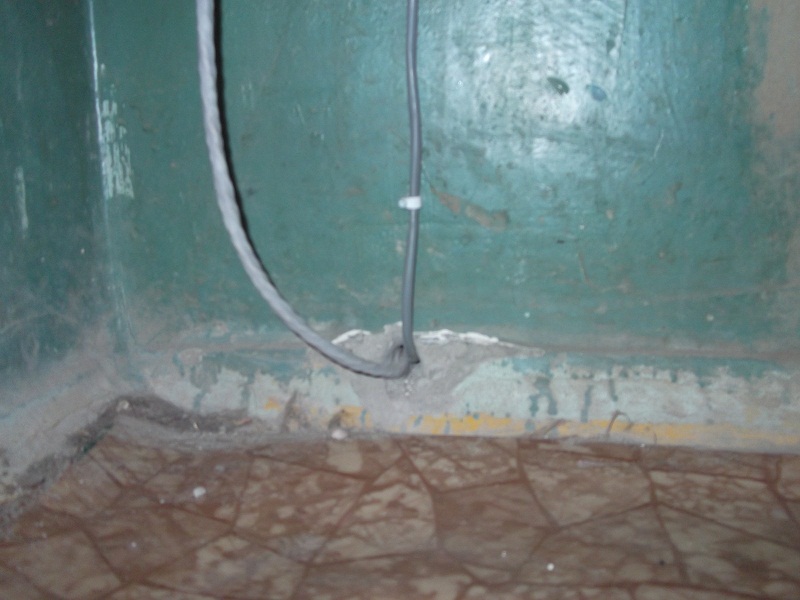

Причина понятна мне была с самого начала так как стоял рядом и наблюдал сие действие,как дебил работает перфоратором,во первых тут два фактора приведшие к печальному последствию,первое у перфоратора по моим ощущениям как со стороны стоящего и наблюдающего был очень слабый удар можно сказать что его практически не было,и поэтому бур,не сколько бурил,сколько вращался на одном месте,а он давил на него со всей дури что аж бур изгибался,соответственно шлам не выбирался,и бур он периодически не вытаскивал чтоб вручную удалить шлам вот и причина поломки бура!;)

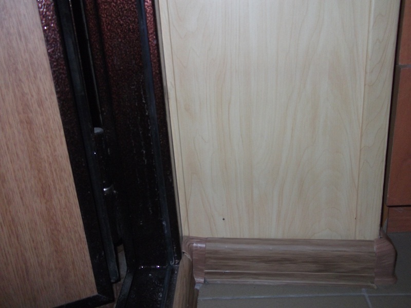

Вот поражаюсь я порой всяким клоунам которые не чего не видели,и как происходило на самом деле,и не в курсах происходившего но язвить и делать не обоснованные выводы,только чтобы порой всякую чушь писать тут мы все профессионалы!:p PS.Стена кирпичная специально не поленился фото той самой стены снять Объясните мне кто что видел и что должен оценить.:mad:
