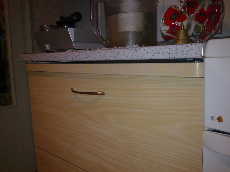

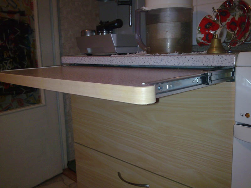

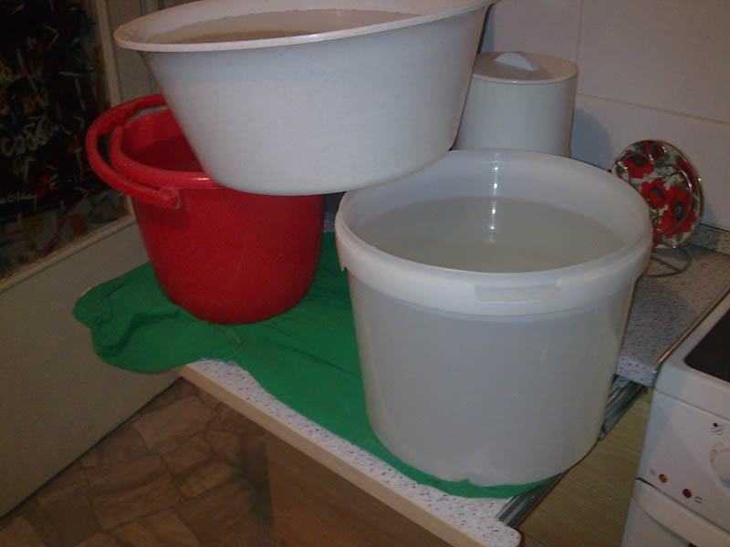

O_TER
O_TER
Регистрация: 16.09.2007
Сообщений: 398
24.06.2008 в 22:19:11
Admin написал : Я тоже со скепсисом отношусь к выдвижной разделочной доске. Мне кажется, что облокотись на такую и ёк...
Мой вес не выдержит, однозначно! После изготовления тестировалась в статике гирями 2 х 16 кг (для дальнейшего собственного спокойствия). Тумба прикручена к стене. Сейчас такой массы железа под руками не оказалось, а делать пирамиду выше побоялся (опять, таки, для сохранения нервов :) ).
DiVO
DiVO
Регистрация: 09.10.2007
Сообщений: 2885
25.06.2008 в 07:33:52
O_TER написал : тестировалась в статике гирями
Правильно, на шариках выдержит приличный вес. Но, по-моему, это у Вас НЕ разделочная доска, а расширение рабочей поверхности из того же материала, что и столешница. Вы ведь непосредственно на ней не режете. Как вариант для маленькой кухни, идея хорошая. Но всё-равно требует отдельных разделочных досок для непосредственной обработки продуктов.
O_TER
O_TER
Сообщений: 398
25.06.2008 в 19:12:57
DiVO написал : Вы ведь непосредственно на ней не режете....требует отдельных разделочных досок для непосредственной обработки продуктов.
Абсолютно верно.
