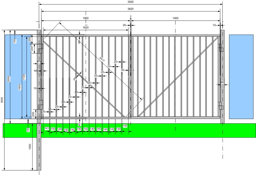

Tomkol написал : А в какой последовательности сваривал створки и внутренние перемычки? Ничё нигде не потянуло?
1 Варим створки ворот (рамки+ заполнение) 2 Варим к петлям планки, ориентируя их, как надо (съёмные-несъёмные ворота) В петли заложить графитную смазку. Прихватить планки к петлям и обваривать планки на РАЗОБРАННЫХ!) петлях, если не хотите потом выбросить их или кувалдой расхаживать! 3 Через прокладки (зазорники) собираем на струбцинах ворота со столбами ворот 4 Проверяем плоскости и зазоры 5 МАССУ цеплять в непосредственной близости от места сварки и НЕ ДОПУСКАТЬ сварки при запитке мачссы на одной половине петли при сварке на второй! "Через петлю" не варят! Иначе смотри п.2, часть2... :( 6 Обвариваем планки к воротинам и столбам, поочерёдно- петля №1,2,3,4 по одной планке на петлю. Варить не полностью, а чуть больше, чем прихватки, просто, чтобы держалось 7 Проверяем крутибельность петель (лучше сейчас, чем после обварки полной!) Струбцины снять, проверить, зажать снова. 8 Довариваем после остывания оставшиеся планки к воротинам и столбам. Давать остыть после каждого прохода! Поочерёдно с петли на петлю Минимум перегрева, иначе... (ну, Вы поняли... :() 9 Снимаем струбцины 10 Радуемся 11 Пьём пиво 12 Фотографируем 13 Выкладываем на МС 14 Принимаем поздравления от хороших людей.
Извините, если моя техкарта немного непонятна, я же не спец всё-таки...

19.01.2011 в 23:12:37
7351 написал : Имхо, такие ворота за один день далеко не каждый соберет, даже с помощником.
Ну их правда я делал... Вот чертёж, если кому интересно... Косые стяжки, правда, потом хозяин решил не делать, да и так жёсткость нормальная....

19.01.2011 в 23:22:52
cccp62 написал : Вот чертёж
Большое спасибо, пригодится по любому.
