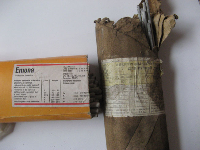

старик написал : Так прочитайте вслух,что там на пачке УОНИИ написано,а то мои давно в гараже валяются уже не прочитаешь.
Электроды УОНИ–13/55.
Технические характеристики Обозначение Стандарт Э50А–УОНИ–13/55–d–УД ГОСТ 9466–75 Назначение и область применения Для сварки ответственных конструкций из углеродистых (типа 08, 20, 20Л, Ст3, Ст4) и низколегированных (типа 16ГС, 09Г2С) сталей, когда к металлу швов предъявляют повышенные требования по пластичности и ударной вязкости, в частности, при работе в условиях пониженных температур.

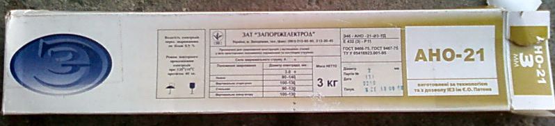

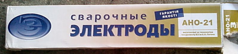

Позвольте и свои 5 копеек вставить. Занимаюсь ремонтом подъемно-транспортного и первый электрод, который взял в руки был УОНИ 13\55. Замечательные электроды. 95% работ по МК ими и выполняем. Но если мне нужно варить трубу со стенкой 3-4мм, да еще и неповоротка - возьму АНО-21 для работы, ИМХО с подобными задачами они справляются легко. Где-то видел в теме недавно проблемность сварки угла рутилом: металл только на кромках, шлак затекает на дугу, трудно выбивается. Взял вчера 4 железяки 100х50х10 ст. 09Г2 и в один проход сварил их в угол рутилом с максимально возможным катетом, без заливания ванны шлаком.
VISWELD 3,2мм. 120А (Вистек) хотя эти электроды не нравятся ничем.
Прихватка:
АНО-21 3мм. 100А (Вистек) для меня лучшие рутилы.
Прихватка:
P.S. Шлак выбивался с 3-х, 5-ти ударов молоточка, где-то после 2 минутного остывания. Не чистил.

Про напряжение Uхх.
(Вот измерения для моего

aluma написал : Не написано на пачке моих УОНИ такой цифирки,
А на моей было написано да и производителей моно поискать,так же если глянуть любой профи аппарат постоянка то будет там 80 вольт как с куста.
aluma написал : Оно важно до того, как дуга зажглась,
Так если не зажигается то и не варит,или бывают варианты? Спорить не будем но если не верите поинтересуйтесь у народа какие инверторы дружат с УОНИИ и посмотрите в мануалах тех аппаратов напряжение ХХ вторички.Чем лучше дружит, тем выше то напряжение,а уж если там больше чем 80 вольт то будет тому юзеру счастье.
