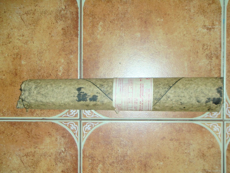

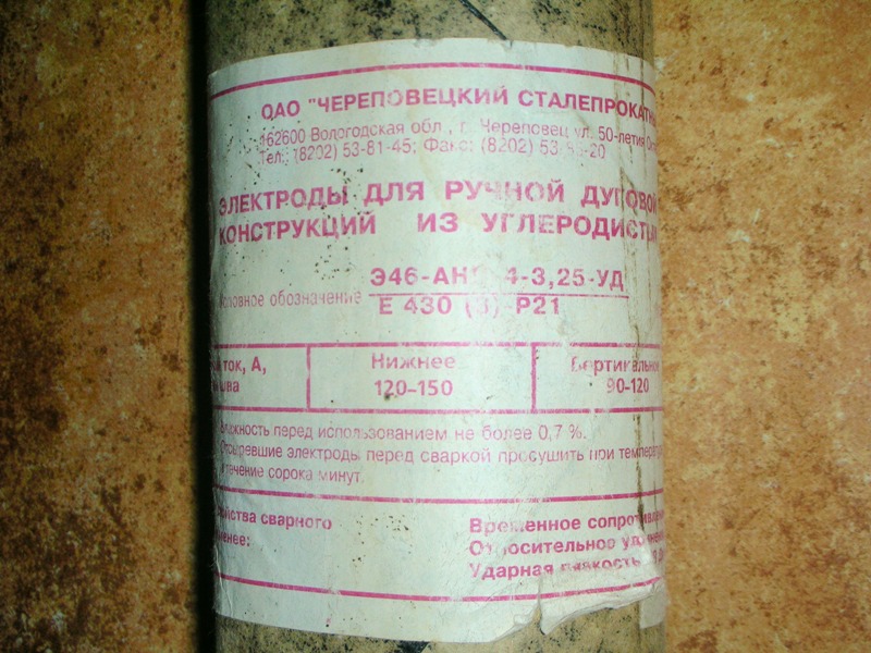

28.10.2010 в 01:51:14
Нашел раритет Дата на этикетке к сожалению выцвела. .Кафельная плитка имеет размер 35 см.

28.10.2010 в 02:21:19
Tomkol написал : раритет
Если это советские, то диаметр 3,25 - двойной раритет. На шахту, где я раньше работал, меньше "4" не возили, что бы по домам не уходили. Надо было снабженца специально просить.

28.10.2010 в 08:25:22
Tomkol написал : Нашел раритет
Можно фотографию самогО электрода? Помнится у меня упаковка такая же была. М.б. я такие пользую, догадаюсь по цвету обмазки (серо-коричневый оттенок). У меня тоже ф3,2 мм кстати.
