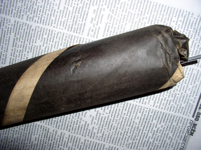

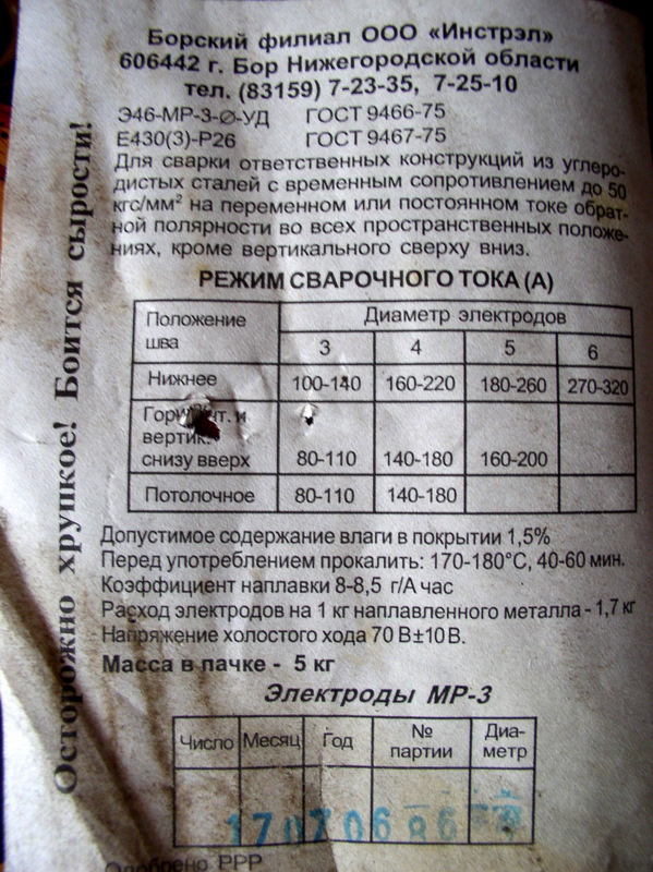

Ребята, а на кой вам сдались эти целлюлозные лектроды? Мне вот такие таскают
по 200руб за пачку, нормально горят. Конечно корейские и лосиноостровские получше будут, но для всякой мелочи, само то.
