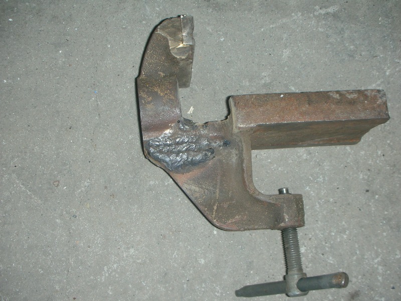

Держак написал : А УОНИ ихние хорошо горят.
Да, сегодня как раз проверил. Лопнутые чугуниевые тиски заварил. Первый проход именно этими электродами делал. Двоечкой как раз самое то, что надо - чугун прожигается аж в глубину трещины, позволяя глубоко воткнуть электрод. Наверное аж в самую середину. Благодаря этому сваренные обломки совсем не повело. А уже потом обваривал конкретно тройкой ИТС-4С (аналог УОНИИ). Они длинные, так сказать, долгоиграющие. Но электроды так себе. Кривые какие-то. Но варят. Я их пускаю в дело, когда эстетика шва мне не важна. Варил на прямой полярности в несколько проходов. Ни одной трещины не образовалось.
