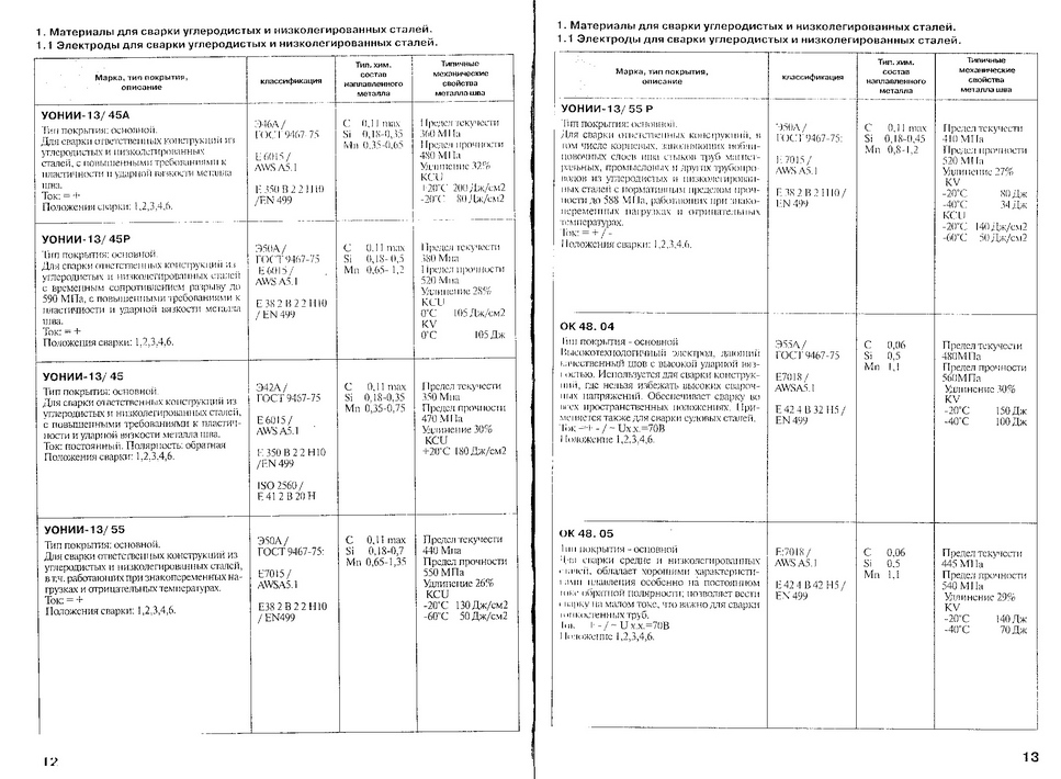

Для МР-3С,смотри таблицу,всю,а не то что глаз радует.

В завершениие выдержка из"Основы сварочного дела" В.Г.Геворкян(думаю,что не только у него этот процесс присутствует)[](
