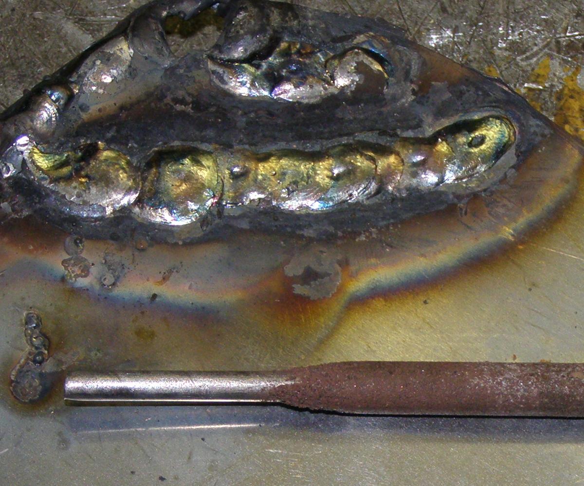

26.03.2013 в 12:08:23

joha написал : вот нержа 1мм, электрод ЛЭЗ 3мм ЦЛ-11, ток примерно 50А, нержа магнититься но меньше чем чернуха варил мой одноклассник моим переделанным аппаратом, на фотке проба и огарок этого электрода, а он варил трубу 150мм свёрнутую из этой 1мм нержи к пластине с отверстием из этой 1мм нержи, фотки изделия он не сделал и уже поставил на печь
1мм металл эл.3мм? я бы тоже фото не стал делать и вообще бы спрятал результат подальше, что бы не пугаться лишний раз.

dyuke написал : 1мм металл эл.3мм? я бы тоже фото не стал делать и вообще бы спрятал результат подальше, что бы не пугаться лишний раз.
Пробовал. Понимаю оБ чЁм речь;) Полуавтоматиком бы вЖЖикнуть.
