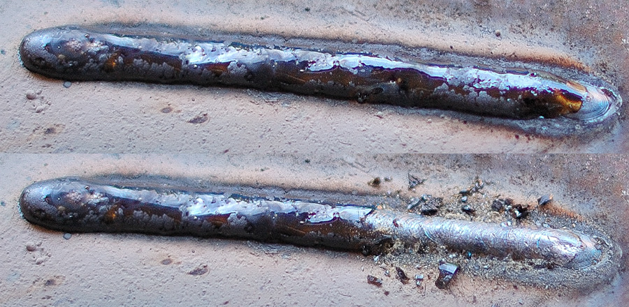

state
state
Регистрация: 10.12.2010
Ростов-на-Дону
Сообщений: 770
22.05.2013 в 18:45:42
Tomkol написал : Вот я и говорю про то, что пачки все левые. Когда-то тут кто-то фотки выкладывал полученных швов, но уже не найду. А у меня тоже такая же картина получилась
Вот щас щелкнул:
тоже "глянца" как на картинках нету. Грязная какая-то поверхность. Хотя шлак довольно текуч и легко сдувается дугой.
joha
joha
Регистрация: 13.08.2011
Ярославль
Сообщений: 5743
22.05.2013 в 18:51:33
вот Судиславские 2мм, на верхней картинке шлак у верхних такой из-за оседания на шлаке остатков от сварки последующего шва (валика)
state
state
Ростов-на-Дону
Сообщений: 770
22.05.2013 в 19:04:37
joha написал : вот Судиславские
Во, именно о таких и речь - чистая стеклянная поверхность. Эстетически более привлекательны. :) Надеюсь, на сам шов сие не влияет?
