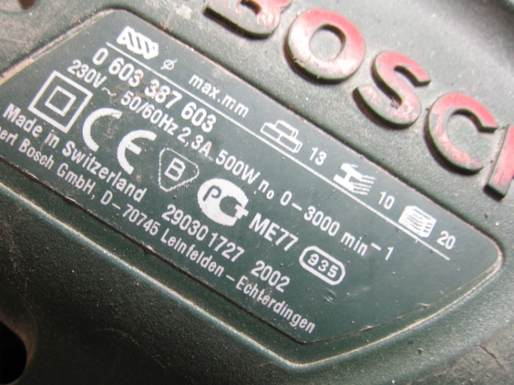

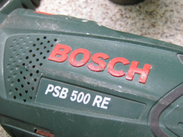

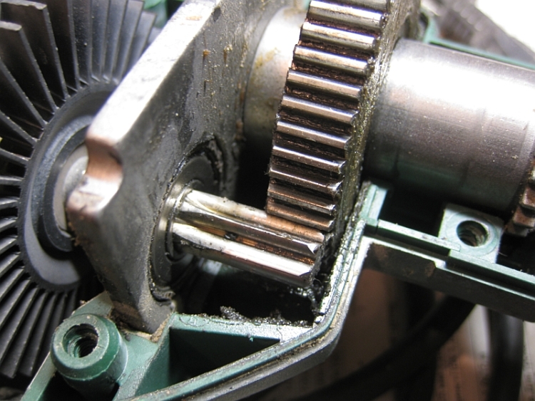

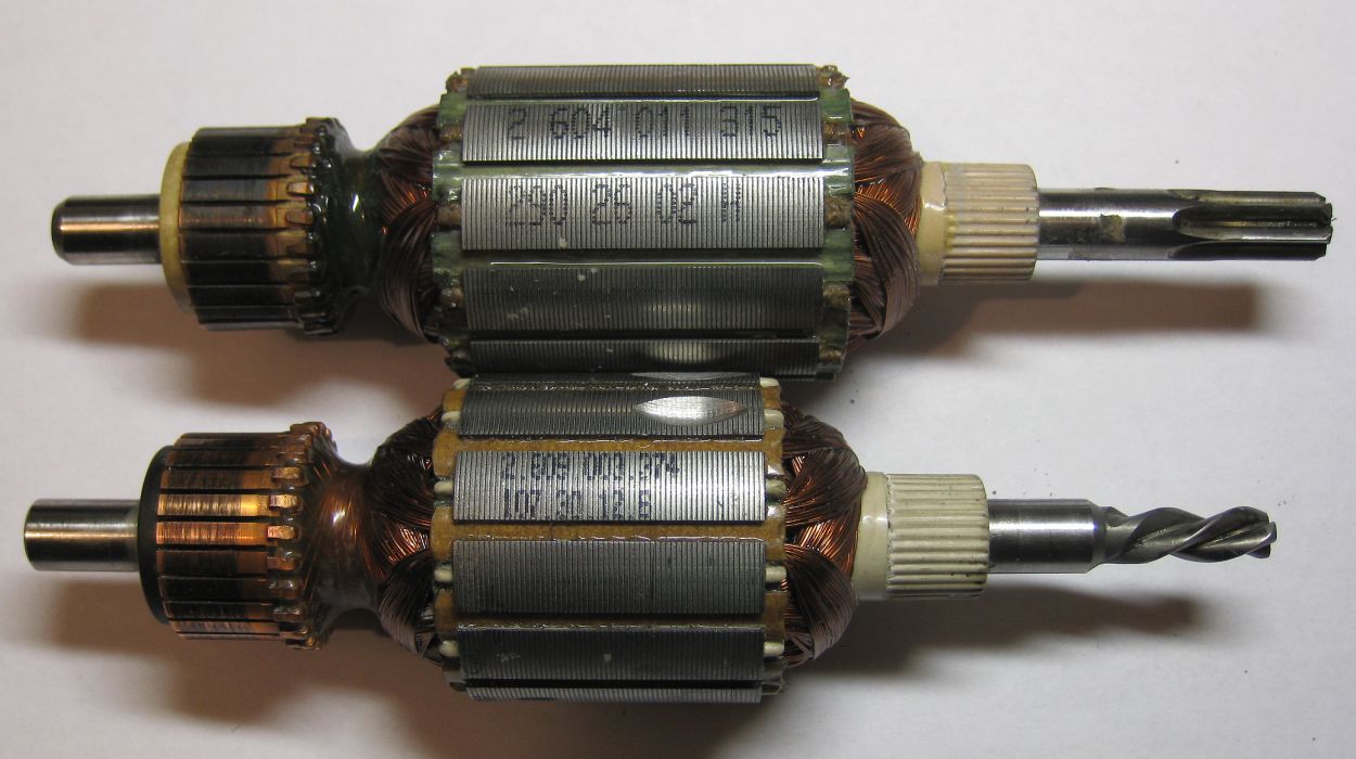

Якорёк загнуло немного в сторону... :( Вы не поверите, но это BOSCH.
Vadim63
Vadim63
Регистрация: 26.04.2009
Тольятти
Сообщений: 13079
30.01.2014 в 14:22:39
на шпинделе вообще подшипников качения нет, только втулки.
Anat78
Anat78
Регистрация: 30.10.2007
Серов
Сообщений: 13759
30.01.2014 в 14:25:50
Oneman написал : Тем не менее "могучую" покоцало, а трёхзубой хоть бы хны.
так шестерня из порошка, а трехзубая фрезерованная
Переделка зарядных устройств и не только
Vadim63
Vadim63
Тольятти
Сообщений: 13079
30.01.2014 в 14:33:03
Anat78 написал : так шестерня из порошка
Порошок порошку рознь;)

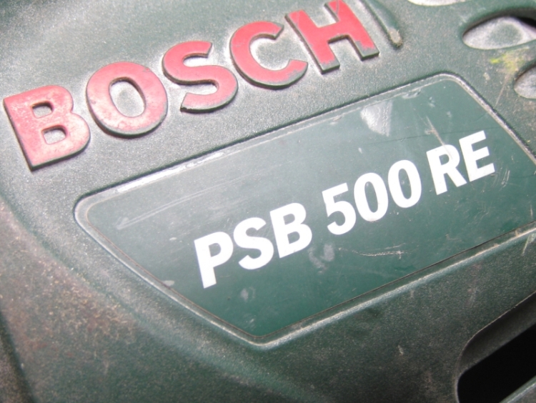

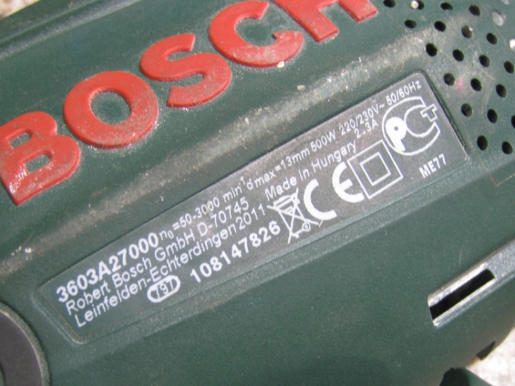

rem273
rem273
Регистрация: 27.07.2008
Сообщений: 2821
30.01.2014 в 14:37:17
Вот такой же, но другой BOSCH:
Что-то этот прямой зуб мне больше нравится, чем тот косой... :)

rem273
rem273
Сообщений: 2821
31.01.2014 в 22:46:58
Венгергские 500 ватт, однако, немного меньше швейцарских...
Anat78
Anat78
Серов
Сообщений: 13759
31.01.2014 в 23:00:54
rem273 написал : немного меньше швейцарских...
как и провод
