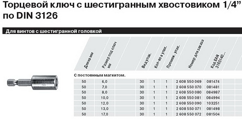

Dr.NO написал : Да мне и в голову не придет такой переходник искать и пользовать.
Почему? Считаете, что гайки под головку 12-13-14, или, скажем, 17 головку - непосильная ноша для ударных гайковертов?
Регистрация: 13.03.2006
Сообщений: 28328
16.07.2008 в 01:17:48
Eddy21 написал : Почему? Считаете, что гайки под головку 12-13-14, или, скажем, 17 головку - непосильная ноша для ударных гайковертов?
В первую очередь, для шестигранника 1/4"...
Eddy21
Eddy21
Регистрация: 11.01.2008
Чебоксары
Сообщений: 4916
16.07.2008 в 01:26:07
Alex___dr написал : В первую очередь, для шестигранника 1/4"...
В таком случае, как Вы прокомментируете такое предложение от Bosch ?

Eddy21 написал : как Вы прокомментируете такое предложение от Bosch ?

Dr.NO написал : Это законодатель ? Или в этой фирме нет маркетологов ?
Насколько мне известно, это производитель инструмента для профессиональной работы и оснастки к нему.
Alex___dr написал : Вы сравниваете Bosch и FIT?
я никого не сравниваю. В данном случае я ищу возможность использовать имеющиеся у меня в большом количестве наборы прекрасных головок под большой вороток с имеющимся ударным гайковертом под шестигранный хвостовик.
На возражение, что такой шестигранник не предназначен для подобных головок, показал таблицу из Бошевского каталога оснастки.

Eddy21 написал : На возражение, что такой шестигранник не предназначен для подобных головок, показал таблицу из Бошевского каталога оснастки.
То есть Вы считаете, что изделие от FIT должно выдержать? Вскрытие покажет.

Eddy21 написал : прекрасных головок под большой вороток
Надеюсь они ударные, а не из набора ручного инструмента. По поводу всех переходников в ударных гайковертах. Любой переходник имеет люфт (даже очень хороший) который современем еще и увеличивается. Этот люфт будет гасить часть энергии удара гайковерта. Надеюсь расказывать как работает гайковерт не надо. Одним словом момент затяжки точно падает при люфте головки. А вобщем дело Ваше сравните сечение квадрата 1/2 и шестигранника, если получится примерно одинаково тогда вперед. Я бы еще узнал на всякий случай скока стоит держатель (та часть куда вставляются биты) на Ваш гайковерт.

2 Eddy21 из практики: даже длинные головки или, тем более, удлинитель за счёт упругости кручения сильно гасят тангециальный удар.
