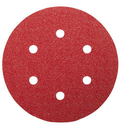

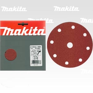

Например, расположение дырок на подошве/их количество/совместимость с абразивными кружками, материал подошвы, возможность присоединения к пылесосу/диаметр патрубка, длина кабеля, поддержка постоянных оборотов при изменении нагрузки. И производительность. Про Макиту отзывались хорошо, мол "задавить" невозможно, и очень производительна, чуть ли не как ленточная снимает материал. А у неё амплитуда только 3 мм, 6мм нет.

Макита. Самая дорогая из 4-х. Надёжность не вызывает у меня сомнений. Лёгкая. Упоминали плохую совместимость с расходниками - надо самому пробивать второй ряд дырок.
Короткий шнур 2,5м. Амплитуда 3мм и самая малая мощность двигателя - за счёт чего Макита чуть ли не лидер по производительности? Единственная у кого подошва металлическая. У остальных из четвёрки - подошвы пластиковые. Мне ничего не ясно по сменным подошвам, переходникам для разного вида шлифования и полирования.
