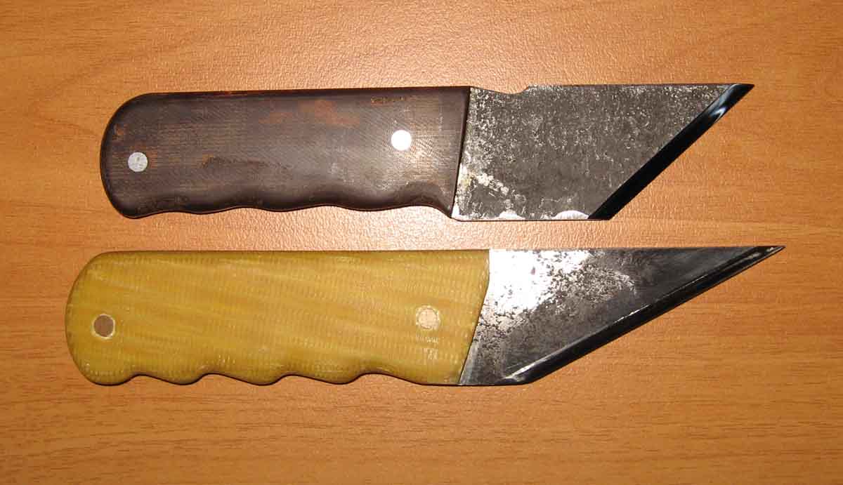

[HTML] Идеальным вариантом, у резчиков по дереву, считается полотно механической пилы (пилят рельсы этой пилой и подобные железки).[/HTML] Не могу найти такое полотно. Но есть старые дисковые пилы, напайки на зубьях уже погибли, остаётся только выбросить. Можно ли из этого метала сапожный нож делать, или только время загублю? Нож примерно такой

zvolki написал : Не могу найти такое полотно.
Уууу как у вас там все запущено :) Сейчас ходил на перекур, перешел через дорогу и заглянул в соседний лабаз - висит пять типоразмеров от 210 до 315 рублей. Если пила с напайками, то бесполезный номер, купите лучше нож для рубанка, можно сменные лезвия для выдвижных ножей (в том же лабазе OLFA 85 руб), можно дисковую фрезу по металлу, но это уже достаточно дорого для ножа. У нас ножи по типу сапожных в магазинах продают

Викторыч написал : лезвия для выдвижных ножей
Они же тонкие и ломкие???
Викторыч написал : лучше нож для рубанка
Кажется у меня есть такой, найду попробую.

Еще можно из отрезного резца из быстрореза, я когда на монтаже СКС и электрики калымил за полчаса себе такой сообразил. Кстати, у выдвижного ножа OLFA толщина лезвия около 1,5мм и односторонняя заточка как у классического сапожного ножа, сталь довольно приличная. О, нашел http://safali.ru/o8.php у меня СК-2

zvolki написал : Идеальным вариантом, у резчиков по дереву, считается полотно механической пилы (пилят рельсы этой пилой и подобные железки)
Не скажу , что это идеальный вариант.... имею 2 ножа из такого пильного полотна, сталь HSS, а из-за того, что твердость ~65 HRC - РК довольно легко выкрашивается при неаккуратном обращении.

Есть пару таких ножей из ножовочного полотна по металлу,я бы не сказал что супер прямо режет но очень прочные это да, можно бетон долбить там не сломаешь потом немного подточить и все.Режет хорошо но не идеально я бы хотел такой ножик из бритвы но у них сталь хрупкая.Хотя на базарах даже бритвы золинген продают древние недорого.

Dikiy написал : долбить там не сломаешь
сломал легко нож из полотна для механической ножовки. Сталь Р3М3Ф2... Хрупкие они

n-p-n написал : сломал легко нож из полотна для механической ножовки. Сталь Р3М3Ф2... Хрупкие они
Они разные били и из Р18 кстати такие.У меня очень прочные, а есть кусок такого полотна я его сверлить чем тока не пытался и ножовкой пилить так он не поддаеться.

Dikiy написал : сверлить чем тока не пытался и ножовкой пилить так он не поддаеться
этот тоже не поддастся. А попробовал его чуть изогнуть (как отвёрткой поработать) - лопнул!

Я делал другу(сапожнику) нож из машинного полотна по металлу(толи Р9, толи Р6М5- не помню уже) лет 6-7 назад, работает им до сих пор, не жалуется.
