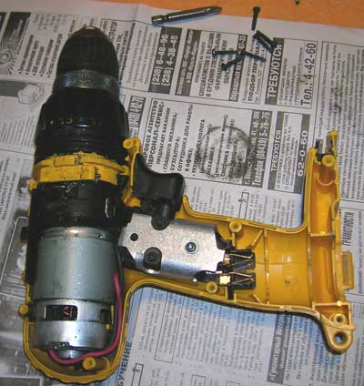

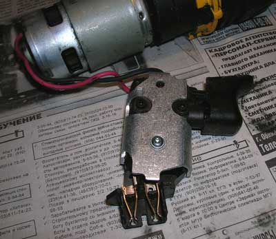

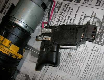

Farrier. написал : В атомобиле, где условия эксплуатации на порядок хуже, не разбалтываются
Вы про отечественные? Это там не разбалтываются? Мне с этим на наших авто не везло.
Farrier. написал : От пыли? От влажности?
От намокшей пыли на контактах.
Farrier. написал : Вроде в данном месте не особо-то и актуально...
Смотря где Вы работаете.
Farrier. написал : но в нормальных устройствах оголенные провода по всему корпусу не болтаются.
Так и я о томже. Еще раз посмотрите провода и кнопку на маките.

Dr.NO написал : От намокшей пыли на контактах.
Вопрос номер раз: а чем она там помешает? Вопрос номер два: а откуда она там возьмется?
Dr.NO написал : Так и я о томже. Еще раз посмотрите провода и кнопку на маките.
Припаяны намертво, по корпусу не болтаются? Или я чего-то недопонимаю? :(

Dr.NO написал : Со временем эти одетые клеммы разбалтываются от вибрации. Плюс в одном удобнее менять кнопку. На работе (5 лет назад) когда на одном DW произошло такое (отгорел контакт), на двух других сразу отрезал "лепестки" и припаял с термоусадочными трубками.
Могу то же самое сказать про пайку - от вибрации она тоже имеет обыкновение разваливаться, особенно если провод просле пайки не закреплен еще и механически.

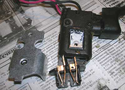

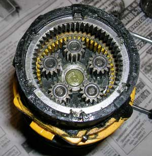

Абсолютно согласен с BAV... Этот форум не единственное место (на мастеровом зеркальная копия), где идет подобная "рекламная кампания" и идет она довольно бездарно... Лично у меня нет сомнений, что сервисмен проплаченный Описание достоинств и недостатков поражает местами, примитив какой-то и слишком явное склонение к своему продукту, скромнее надо. Особенно мне понравилось про алюминиевые накладочки, которые якобы чему-то способствуют... У девольта корпус редуктора способствует жесткости, а тут ;-)...

Может откроет он секрет профессии, по каким критериям качество двух выключателей по внешнему виду можно определить как "неплохой" или "очень хороший"? А как декоративные накладки могут являться "дополнительным охлаждением", если находятся на пластиковом корпусе и не имеют прямого контакта с...? Даже затрудняюсь сказать, с чем они могут контактировать и тепло отводить. Если от радиатора у выключателя, так он, как и двигатель "в другом конце коридора". Может быть от редуктора? Тогда, если редуктор перегревается, позор фирме "RIOBI". Можно еще много чего сказать...

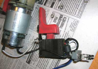

Первое - по поводу кнопки на Маките - как Вы определили что она "неплохая китайская". Если это и правда OMRON как на ней написано и как заметил T238TA - изделия этой фирмы заслуживают очень серьезного доверия. В частности мы используем реле этой фирмы в электронных блоках которые работают в системах безопасности на атомных станциях и нареканий на их работу не было.
Второе, как тоже было замечено - какое тепло, т.е. от чего отводят алюминиевые накладки на корпусе Риоби?
