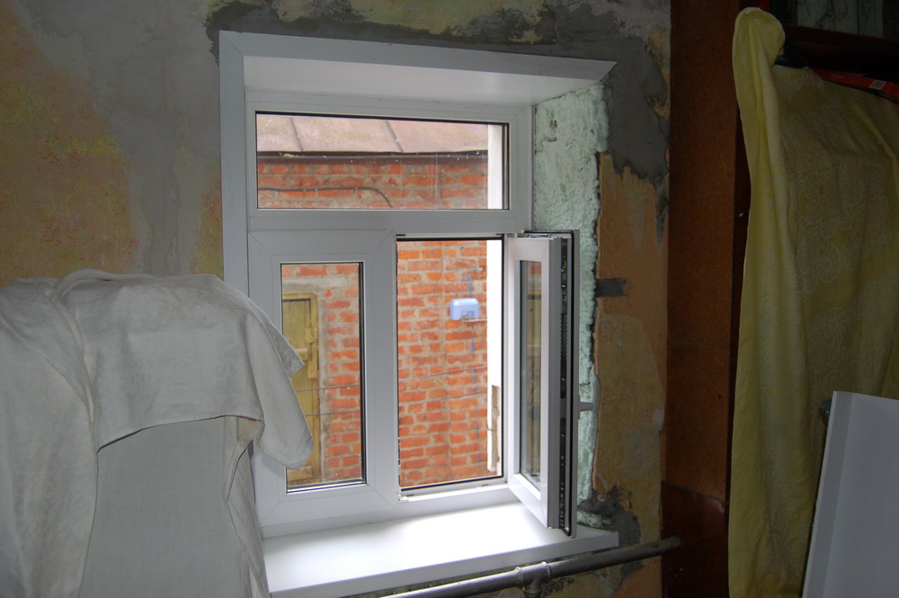

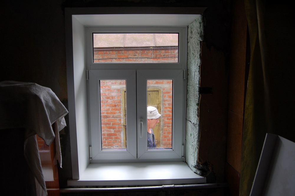

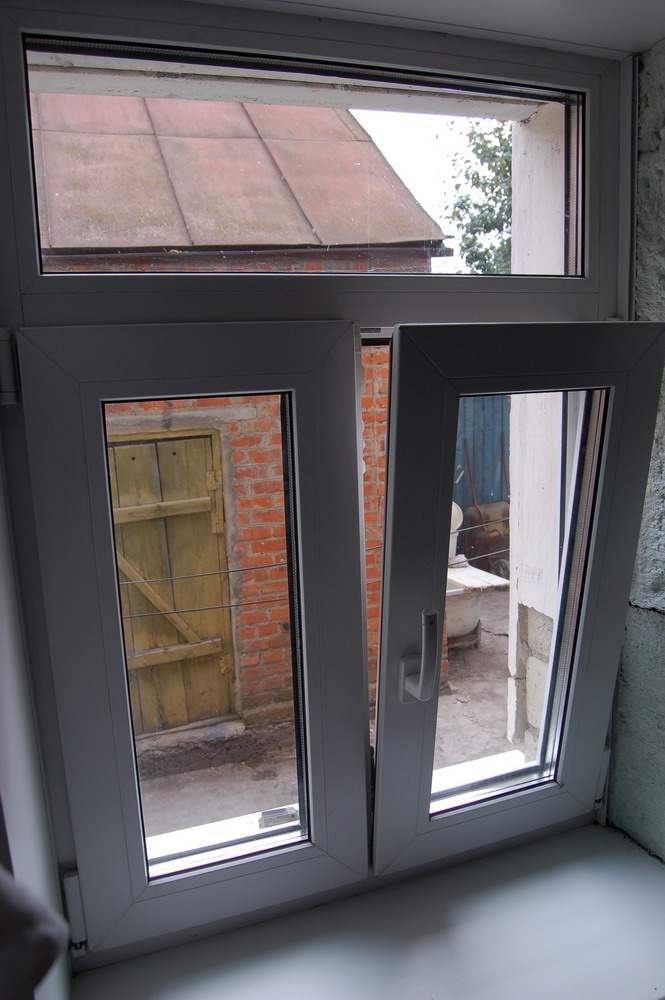

Окно вашего размера можно сделать без проблем с двумя створками, одна будет поворотная со штульпом, вторая поворотно-откидная. Световой проем при этом уменьшится очень сильно, смотреться будет не очень, т.к. ширина средних стоек в сумме более 200 мм. Завтра может быть сфоткаю.

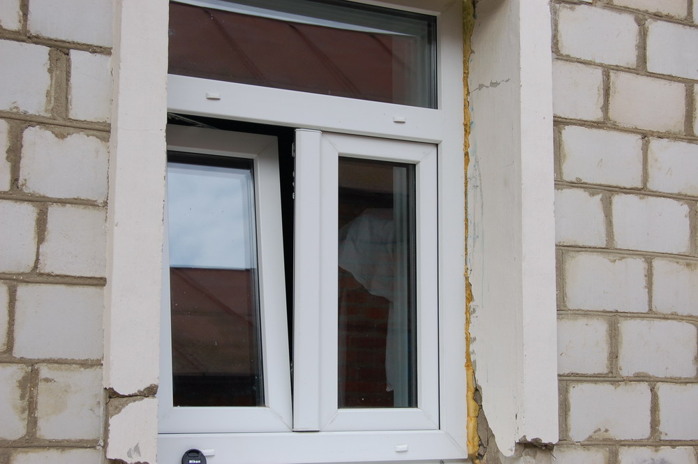

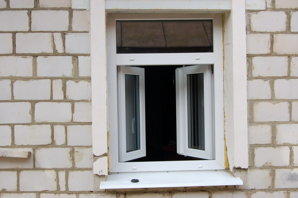

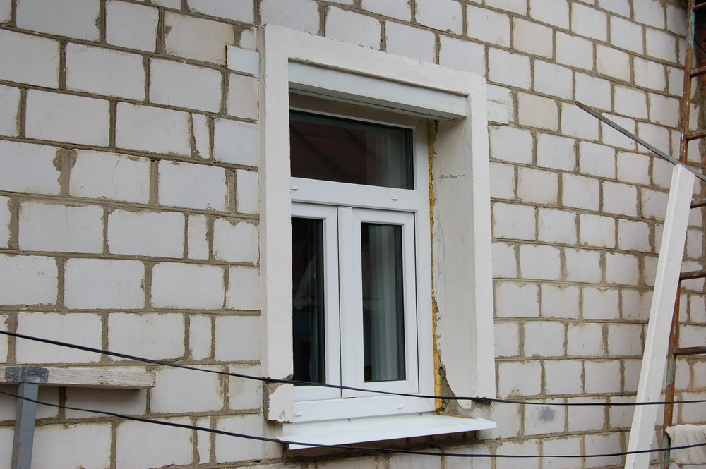

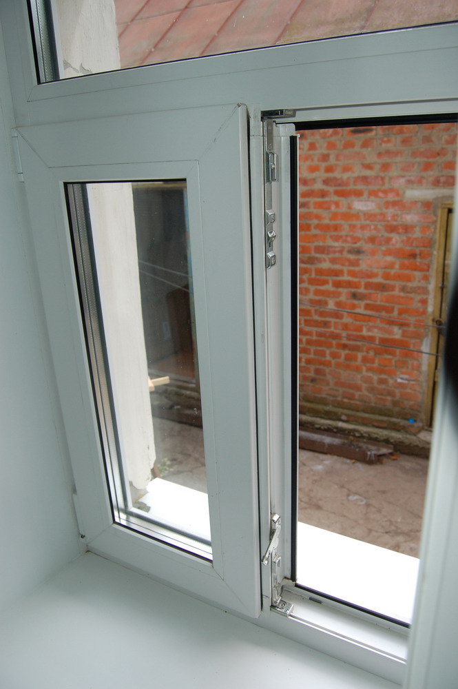

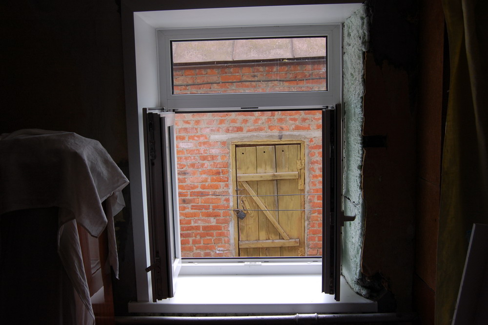

30.07.2008 в 23:10:09
Вот фотки окна ширина 820 мм, высота 1150 мм, створки со штульпом, одна поворотная, вторая поворотно-откидная, профиль Века Софтлайн, пятикамерный, 70 мм, ст-т двухкамерный 42 мм.

Спасибо за фото. Просвета почти не осталось. К сожалению, пластик сжирает прилично пространства.

31.07.2008 в 21:54:39
Да, света в комнате стало поменьше. Ширина средней части 170 мм, с импостом будет 200 мм. Есть смысл делать такое окно одной поворотно-откидной створкой.
