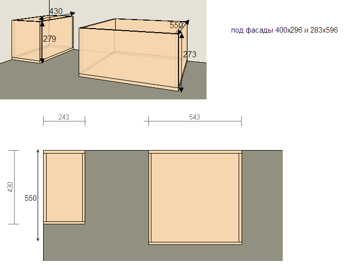

расчитал я ящики под фасады 400х296 и 283х596 из ДСП 16 мм что б уж по-прочней и не усложнять особо, но уж больно громоздко получилось как кажется на первый взгляд?
Подскажите, сойдет ли так или нужно как-то конструкцию облегчать?
И еще зазор от задней стенки 5 мм сделал, и высоту ящиков на 10 мм меньше чем фасады. Ящики для кухонной мебели. Для хранения потенциально тяжелых вещей.
Подробности на рисунке в прикреплении и

Облегчать надо. Особенно большой ящик (он около 15кг потянет). Высоту ящика уменьшить на 30-50мм от верха фасада. На маленький можно поставить метабокс и расширитель сверху вместо боковинок. На большом тоже можно, на надо учесть предполагаемый вес. Если метабоксы дорого, то разделить боковины на две из ЛДСП: верхняя 50-60мм (вместо расширителя) и нижняя 120-150мм. Вообще смотря что там хранить собираетесь, наверняка одними метабоксами высотой 150мм обойтись можно.

Спасибо за ответ! Кстати я тут посчитал. Больший ящик получается 0.011801664 м3 ДПС. При плотности 700 кг/м3 вес получается 8.2611648. Если не считать фасады и сами направляющие. Ну фасад, наверное, 2,36 кг, если считать из дсп 20 мм.
Ну будет 10,5 кг. Но дествительно мне же его не с собой таскать?? )))) а будет себе стоять в тумбе )
Я тут подумываю, не будет ли у меня тумба особенно меньшая немного "отдельно" стоящая, в углу, при полном выдвижении переворачиваться... да и вся кухня ) придется видимо прикрутить еще так же к стене для надежности
Действительно, использование расширителей из дсп (а 60 мм достаточно?) облегчает большой ящик на 4 кг (если не ошибся)
Хранить я там собираюсь, особенно обязательно в меньшем, емкости с жидкостями (10-12 кг.. а вообще туда как раз вмещается 8 двухлитровых бутылок), ну и второй то же просто так пустовать не будет.

Чтобы тумбы при открывании яшиков не переворачивались, каркасы соединяют между собой мебельными стяжками и еще столешница держит. Ящики с боковинками из ЛДСП выглядят немного дешево. Выгода достаточно сомнительная. Стоимость ЛДСП для яшика, раскрой, кромление по кругу, роликовые или шариковые направляющие, сборка могут стоить столько же сколько и метабокс с расширителем. Да и дело даже не в цене. Для современной кухни важна не только фасадная часть, но и внутреннее наполнение. Можно экономить на чем угодно: проект, организация раскроя, кромления, присадки (самому или на заказ), выбор и закупка фурнитуры, сборка и т.д., но не на стоимости самой фурнитуры и материалов. Кухня должна выглядеть У-У-УХ!!! :) Но это сугубо на мой взгляд. А так да. Расширитель из ДСП 60мм достаточно, обычный расширитель выглядит как стержень, и заменить можно овальной штангой для вешалок.

Если для ящика под фасад 283х496 глубиной 550 полностью из дпс (для простоты расчета) получается: дсп на 320 руб, кромка на 120 руб, направляющие 260 руб, итого 700 руб.
Расположение элементов кухни я обсуждать не хочу, т.к знаю "узкие" места, но я уже обпереставлялся и ничего лучше придумать нельзя. Уже решено.
Кстати, как лучше крепить эти расширители и боковые стенки из дсп: вкладными или накладными, и, если можно, какими шурупами лучше?

Для фасада 283х596
по высоте я вычитал 10 (по 5 сверху и снизу) 283-10=278,
по ширине тумба 600-16-16-12-12-1=543 (16 дсп, 12 направляющие, 1 запас)
глубина ящика: тумба 559-4 хдв(или как ее там)-5 (зазор)=550 (под направлющие 550)
так вроде

1 мм оставленный на всякий случай может и маловато. Сделайте один ящик для эксперимента.
Я в шкафу ящики делала, так вот такие расчеты не прошли. Но почему то частично. Часть ящиков нормально. А часть- пришлось укорачивать по ширине на 2мм(

Вы детали ящиков не обмеряли? Вам могли напилить с "+/-" ...

При заказе распила по своим чертежам надо штангелем промерить толщину ЛДСП. Вместо 16мм вполне может оказаться 16,5мм. Но скажется это только на габарите тумбы в +1мм, не на ящиках. Но с пяти тумб набежит 5мм. Это я к расчету столешницы. Для роликовых направляющих обычно отнимают 25мм, если хотите запас, то - 26мм, -27мм. Боковые стенки если с расширителями, то вкладные. Если одинаковой высоты с задней стенкой и фальфасадом, то накладные (для уменьшения количества кромки). Крепим конфирматами. Может быть повторюсь, но для кухни кромим все детали по кругу.

Смущают меня эти конфирматы размером шляпки - боюсь вырвать их может если вкладными делать. А дно тоже конфирматами?
