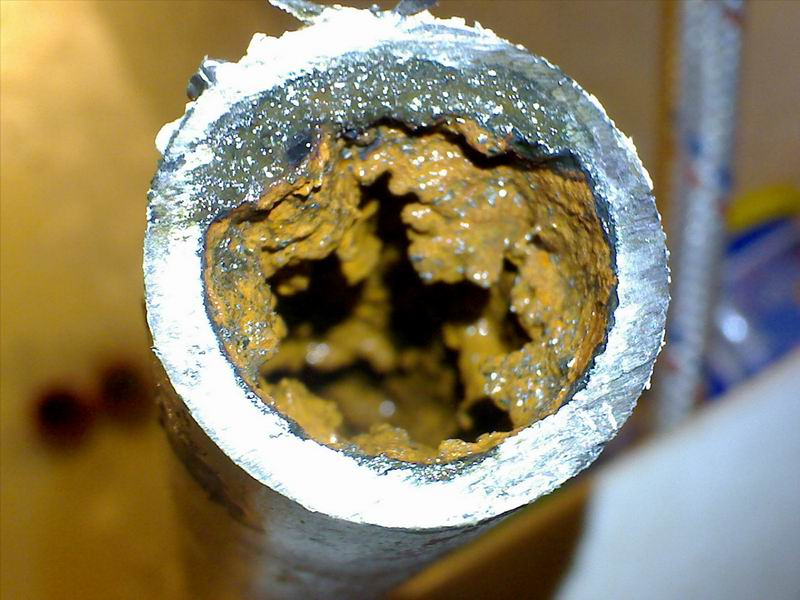

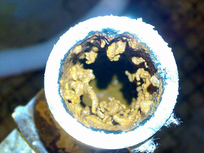

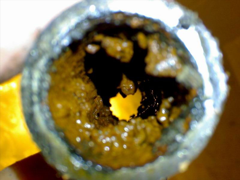

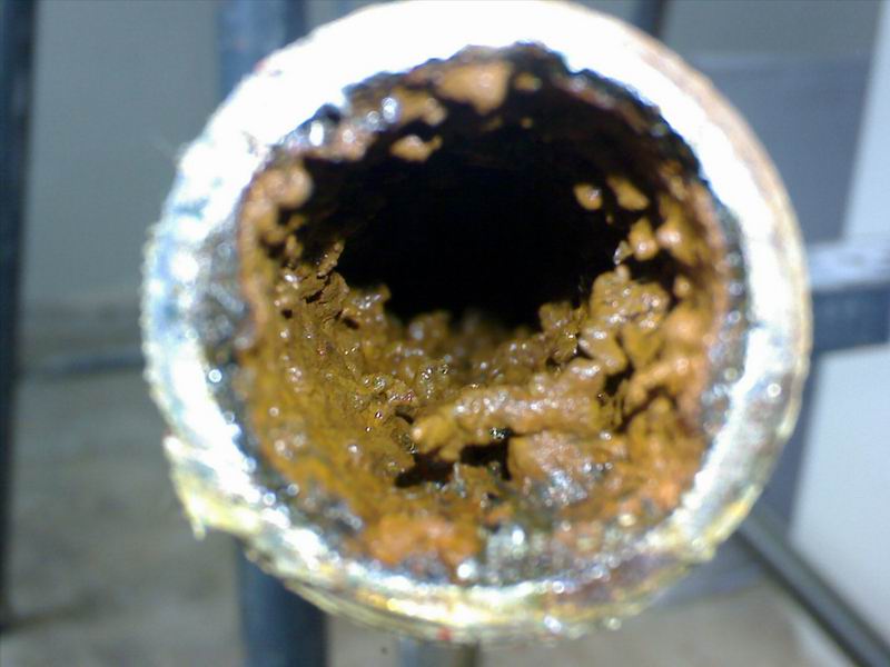

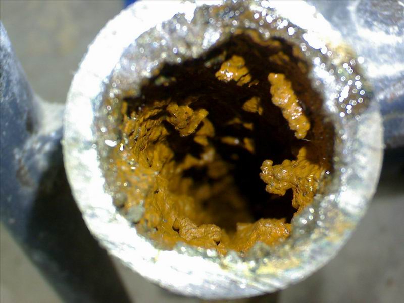

Стояк,оцинковка 1",водопровод,30 лет.
сансэй
сансэй
Регистрация: 13.01.2008
Сообщений: 7428
06.08.2008 в 00:44:48
да знакомая картинка
