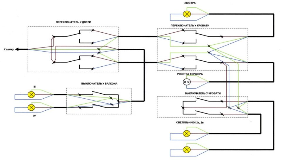

Прикладываю 2 схемы соединения проводов:
  • спальня - переключатель на входе и тройной переключатель у изголовья - 2 выключателя бра и переключатель на общий свет.
  • комната - 2 люстры с двойным выключателем.
  1. можно ли использовать провод 4х1.5 в первой схеме - фаза будет идти по одной из 2х жил?
  2. можно ли вести провод к двойному выключателю без N и PE проводника - 3х жильный 3х1.5? или использовать к выключателю 3х жильный, а оттуда 4х жильный?
Может я чегото еще упустил? Где можно посмотреть типовые схемы подключения?
Зарание спасибо за ответ.

cvc написал : Может я чегото еще упустил?
Оставьте все как есть, а коммутации сделайте за механизмами выключателей на Werit. Только сегодня делал нечто подобное, правда, понавороченней и кабелей подходило к коробкам побольше.

К сожалению в нашу провинцию Werit не добрался(( Есть только WAGO или болтовые клемники noname. Какую серию лучше использовать на свет в подразетниках?

cvc написал : Какую серию лучше использовать на свет в подразетниках?
Тогда WAGO тоже пойдет - у выключателей механизм потоньше, чем у розеток с ЗК. Вам понадобятся WAGO 773-322 и 773-324. Кстати, постарась сейчас выложить схему того, что вчера делал. Тоже пришлось менять цветовое предназначение жил.
