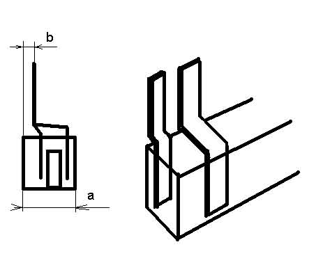

Вощем, затестил шинки Шнойдер. Шесть двухполюсных - это для них предел. Больше мне и не надо, но клемма на шину (коннектор) с АББ-ишными автоматами не работает. Это совсем не критично, но хочется большего! :) К сожалению, Легран посмотреть получится в конце недели :(.
Если кто-нибудь начертил профиль 2-полюсной шинки Legrand (или сказал бы размеры), был бы ОЧЕНЬ признателен! Интересуют в основном два параметра: толщина шинки (a) и расстояние плоскости зубцов от края (b).
Извините за корявость наброска.

Georg III написал : Интересуют в основном два параметра: толщина шинки (a) и расстояние плоскости зубцов от края (b).
a - порядка 16мм, а b - около 0,5 ( толщина пластика )

avmal написал : a - порядка 16мм, а b - около 0,5 ( толщина пластика )
Насчет b Вы точно уверены? Получается, ABB - единственный производитель, у которого отдельные гребенки имеют параметр b в пределах 2-2,5мм. Во всяком случае, по конструктиву, этот размер должен быть именно таким...

Georg III написал : Получается, ABB - единственный производитель, у которого отдельные гребенки имеют параметр b в пределах 2-2,5мм.
А им не надо провод вместе с зубом пихать - могут не заботиться об уменьшении этого зазора.
