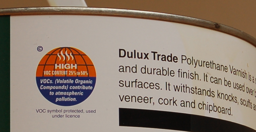

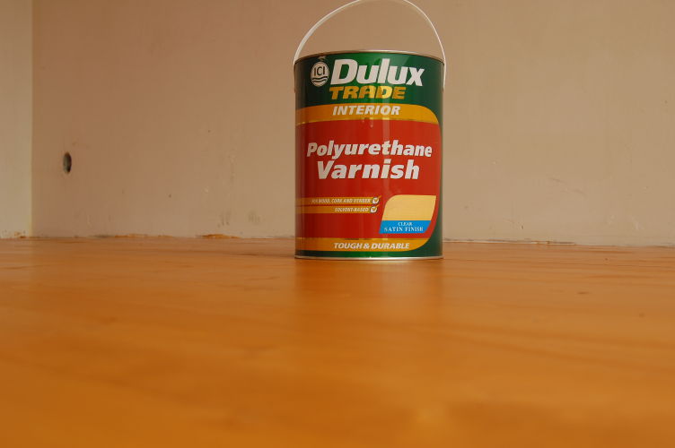

Алексей Б написал : Фиговый лак очевидно. хороший алкидный сохнет сутки, потом не пахнет. Возьмите хороший английский - http://www.kraski-dulux.ru/dulux/var...e_varnish.html
Докладываю о результатах. Передал родителям вашу рекомендацию - купили Dulux Trade Polyurethane Varnish. Первый слой сох неделю - и воняет ужасно! В комнате можно находиться только с широко открытым окном. Причина указана на банке: "HIGH VOC (Volatile Organic Compounds) content 25% to 50%". По-русски - "ВЫСОКОЕ содержание летучих органических соединений".
Случилась также непредвиденная катастрофа - родители "загрунтовали" доски акриловым вододисперсионным лаком EUROTEX от ROGNEDA - http://rogneda.ru/products/107/110/ цвета "калужница" :(
Что скажут профессионалы - как себя поведет алкидный полиуретановый лак поверх водного акрила ? :help

Прошло 2 недели - лак продолжает вонять. Похоже, попали мы с этим Dulux'ом. Говоря устами Консультанта по ЛКМ Dulux: хороший английский Dulux - "фиговый лак очевидно". Теперь начинаю понимать, почему на западе люди предпочитают лаки "VOC free" - т.е. водные.

на банке еще написано что эти самые VOC загрязняют атмосферу. Экологичней некуда :net: .
Возможно, уже немножко поздно, но посмотрите продукцию Kreidezeit, Auro и, кажется, Biofa. Небольшие немецкие производители "экологичных" ЛКМ.
