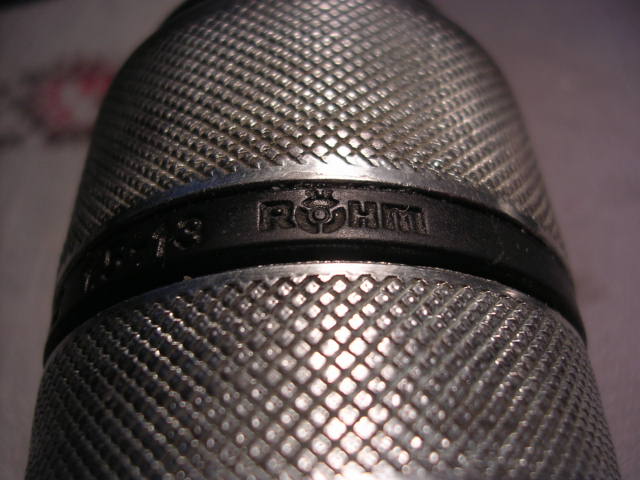

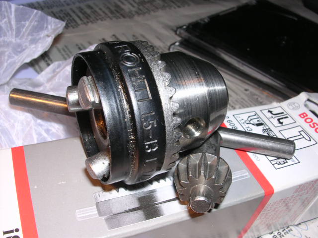

Тут на форуме некоторые товарищи жалуются, что имеют проблемы со сборкой-разборкой патронов. Хочу похвастатся - мне несказанно повезло! 1-го апреля 2006 года (и надо-же мне было такой день выбрать!) купил я себе дрельку GSR13RE с быстрозажимным патроном ROHM. Сразу скажу - к дрели претензий не имею. А вот патрончик оказался не просто "быстрозажимным" а еще и "быстроразборным" . Почти сразу стало слетать переднее "скользящее" кольцо. А недавно отвалилось и заднее, участвующее в зажиме. Вместе с ним отвалилась и моя челюсть и выпали оба глаза - таких приколов я еще не видел! Кстати, оба кольца (переднее и заднее) крепятся на пластике. Это, конечно, круто! Особенно для такой фирмы, как ROHM. О патроне хочу сказать еще пару "теплых" слов. Мало того, что он тяжеленный и здоровенный, так он еще и сверла зажимает (как бы это помягче выразиться) фиговенько, да еще и оказался "саморазжимным". Результат - был куплен ключевой патрончик Якобс за 14$. Дрель субьективо стала в 2 раза легче и меньше по размерам. Да и проблемы с зажимом куда-то ипарились. У меня вопрос. На кой ляд вообще ставить такую здоровенную и ненадежную дуру на такую маленькую и (без подхалимажа)надежную дрель? Маркетинговый ход? Изучение спроса? Изучение надежности патрона за МОИ деньги? Хорошо. Вы их изучили - и получили результат.

А на патроне есть сама надпись PЁM?? Зафотайте пожалуйсто. Те патроны бзп что есть на моем инструменте прекрасно себя зарекомендовали, к ключевым не вернусь....

tgr написал : Почти сразу стало слетать переднее "скользящее" кольцо.
Тоже обратил внимание, что у БЗП новых выпусков отсутствует стопорная пружинная шайба. На старом хрен сдерешь.
tgr написал : Кстати, оба кольца (переднее и заднее) крепятся на пластике.
Неправда. Даже на фото видно, что это не так.

2 ломастер: см. первые 2 фото.

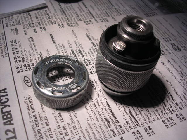

2 Serg: А у меня к Бошу - то претензий по качеству и нет. У меня претензия к комплектации - на кой черт пхать эти "БЗП" во все дрели? Даже на "6"-ку поставили такую буйду, что она тянет половину веса дрели. А с ключевыми патронами я этих моделей уже давно не вижу. Пришлось и на "6"-ю купить Якобс, правда б/у, но зато как преобразились обе дрели (см.фото 3)!

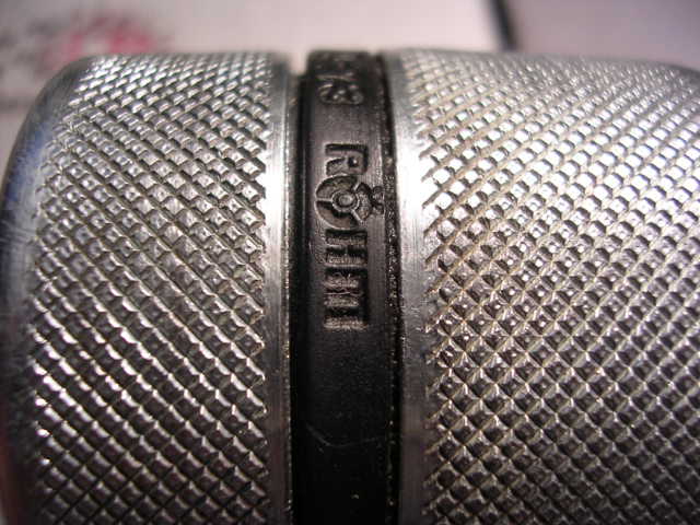

Ну и на всякий случай купил еще "родной" патрон от 13-ки (тот, что ставили раньше) (фото 4).

2tgr у меня на 6 re, тот патрон, что вы заменили(якобс БЗП) держит без проблем все насадки которыми работал.
