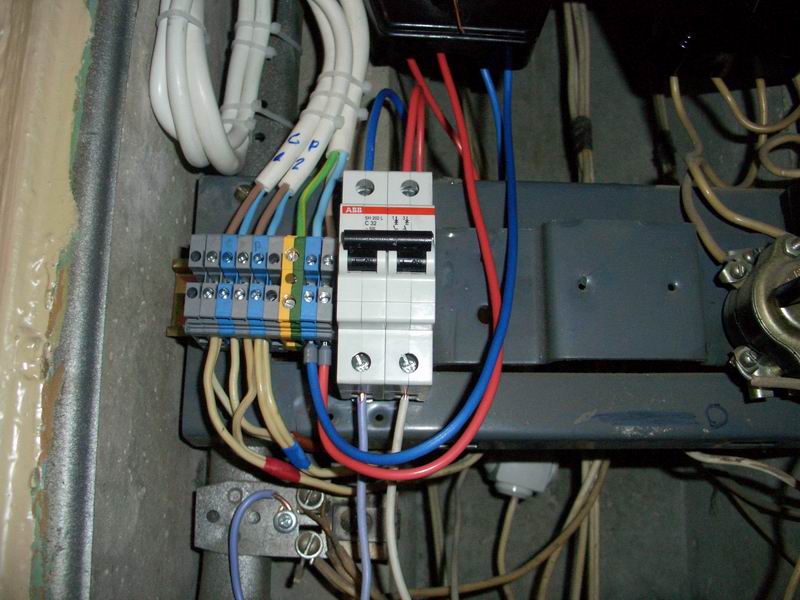

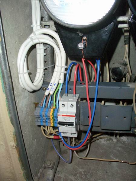

Сегодня переделали с электриком ввод. Пломбу на счётчике он сорвал, потом замаскировал - типа так и было. Старую проводку в квартире менять не стал, соединил с новой через клеммник. PE не подключал никуда, потому что его НЕТ. Вот пара фоток.

S_CS написал : Пломбу на счётчике он сорвал, потом замаскировал - типа так и было.
Судя по фоткам (новенькая проводка к и от счётчика) сильно сомневаюсь, что кто-то поверит, что так и было...;)

;) Ну если что, будет две легенды:
  1. Отгорел конец от счётчика - переделали ввод + проводку (он как раз говорил, что они в таких случаях вскрывают клеммную колодку счётчика) .
  2. Заплатил электрику $$ - он переделал.
Хотя, я надеюсь, что в третий раз со счётчиком ничего не случится - и никто не придёт проверять.

Три года назад тоже поставил щиток с новыми автоматами и УЗО в квартире и поменял проводку к розеткам. Пломбы не трогал - отсоединил фазу на вводе к блоку автоматов на подъездном щите, клемником соединил ее с проводом, идущим к новому щитку, ноль от розеток прикрутил к нулевой планке подъездного щита (выходы из старых автоматов к розеткам на всякий случай отбросил). Пока никаких претензий не было (Тьфу 3 раза).

После счетчика можно переделывать что угодно, не превышая отведенную мощность. Это ваше личное дело. Я тоже в подобных случаях демонтирую старые автоматы, а на их место ставлю клеммник. От клеммника - в квартирный щит и далее по схеме.
