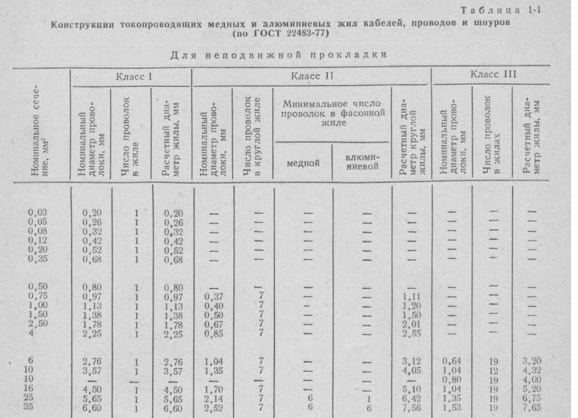

andrei186 написал : Купил провод 4мм2 двужильный, алюминиевый, каждая жила в изоляторе типа ПВХ, одна в белом, другая в синем, и все это в черном изоляторе, типа резины. Сказали, что на уличной проводки.
Померил штангелем диаметр жилы - ровно 2 мм, т.е. радиус 1 мм, что по формуле пи-эр-квадрат дает сечение 3.14 мм2, а не 4 как заявлено.
Точно такой же провод, но продаваемый как 6мм2 имеет диаметр жилы 2.5 мм, что дат сечение 4,9 мм2
Это что, принятое в промышленности округление вверх, которое следует принять как есть, или некондиция или пересортица?

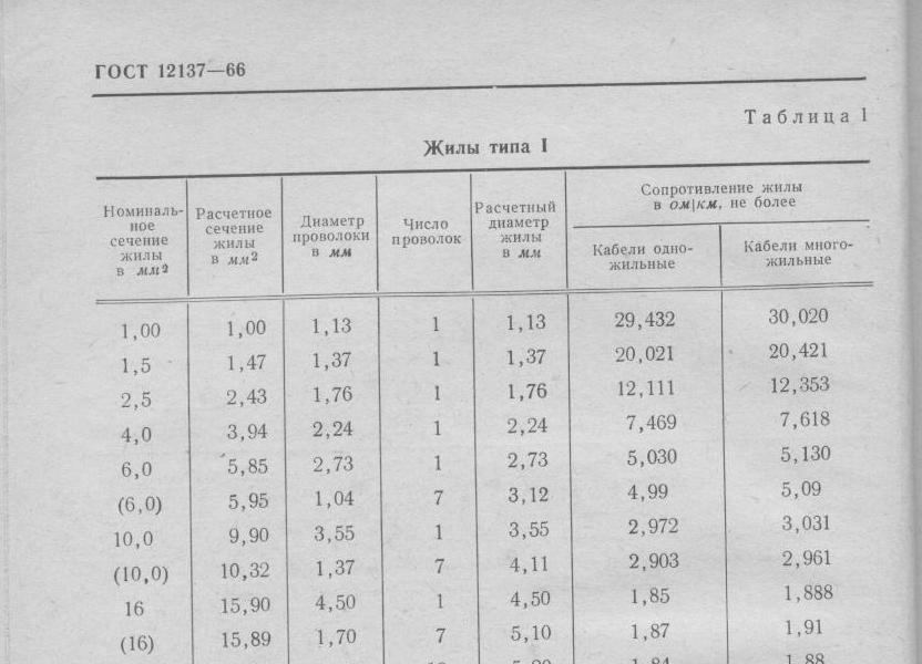

andrei186 написал : Померил штангелем диаметр жилы - ровно 2 мм, т.е. радиус 1 мм, что по формуле пи-эр-квадрат дает сечение 3.14 мм2, а не 4 как заявлено.
andrei186 написал : Не может быть так, что пляшут не от площади сечения, а от диаметра выпускаемой алюминиевой проволоки (2 и 2.5 мм), а сечение округляют для краткости. Таким образом провод, скажем, 4 мм2 - это не точная характеристика провода, а вроде как бренд.
Вот что должно быть по ГОСТу...
